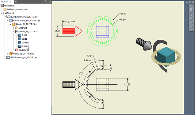

Zeichnungsansichten unterstützen jetzt das Anzeigen und Dokumentieren von Netzobjekten. Netzobjekte nehmen an allen Ansichtstypen teil und können mit Anmerkungen versehen werden. Die Option zum Anzeigen von Netzobjekten ist vorgabemäßig
DEAKTIVIERT. Wenn Sie eine Ansicht platzieren, klicken Sie auf die Registerkarte Wiederherstellungsoptionen, und geben Sie Ihre Ansichtsvoreinstellungen an. Beim Arbeiten mit Netzobjekten in einer Zeichnungsansicht können Sie Folgendes beobachten:
- Der Auswahlmodus muss auf Element eingestellt sein, damit Sie auf Netzobjekte zugreifen können.
- Netzkörper bleiben im Browser-Ordnern. Sie steuern die Sichtbarkeit von Körpern über den Browser-Knoten.
- Netzkörper sind in schattierten Zeichnungsansichten sichtbar.
Weitere Informationen finden Sie unter Arbeiten mit Netzgeometrie.
