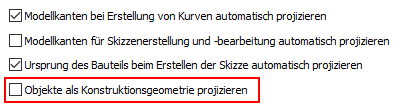

Vorgabemäßiges Projizieren von Geometrie als Konstruktionsgeometrie
Sie können mit der neuen Einstellung Objekte als Konstruktionsgeometrie projizieren im Dialogfeld Anwendungsoptionen auf der Registerkarte Skizze das Projizieren von Geometrie als Konstruktionsgeometrie als Vorgabeverhalten festlegen. Wenn diese Option ausgewählt ist, müssen Sie den Befehl Konstruktion beim Erstellen von Skizziergeometrie nicht ständig umschalten. Wenn diese neue Einstellung ausgewählt ist, wird die Geometrie jedes Mal, wenn Sie Geometrie projizieren, als Konstruktionsgeometrie projiziert. Vorgabemäßig ist diese Option deaktiviert.
Anmerkung: Sie können die Erstellung/Nichterstellung von projizierter Geometrie weiterhin mithilfe des Befehls unter Registerkarte Skizze Gruppe Format Konstruktion steuern. Wenn die Einstellung Objekte als Konstruktionsgeometrie projizieren unter Anwendungsoptionen/Registerkarte Skizze z. B. deaktiviert ist, verwenden Sie weiterhin die Schaltfläche , um die Erstellung von Konstruktionsgeometrie zu steuern.

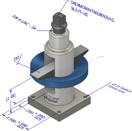

3D-Anmerkung für Baugruppen
In der Multifunktionsleiste wurde für die Baugruppenumgebung die neue Registerkarte Mit Anmerkung versehen hinzugefügt. Die neue Registerkarte enthält Befehle, mit denen Sie Bemaßungen, Anmerkungen und andere Informationen zur Baugruppe hinzufügen können.
Tipp: Verwenden Sie Ansichtsdarstellungen, um unterschiedliche Ansichten des Modells zu erstellen, und deaktivieren Sie anschließend die Sichtbarkeit der Anmerkungen, die nicht auf die Ansicht angewendet werden.

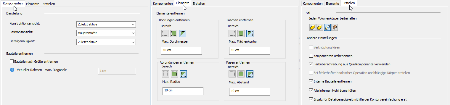

Aufgabenplanung > Konturvereinfachungs-Baugruppen
Die Konturvereinfachungsaufgabe enthält nun die neue Funktion für die Konturvereinfachung aus der Version 2018. Wenn Sie auf Optionen klicken, verfügt das Dialogfeld Optionen für Konturvereinfachung nun über drei Registerkarten.
Wichtigste Punkte des neuen Arbeitsablaufs:
Weitere Informationen finden Sie unter So vereinfachen Sie die Konturen von Baugruppen mit der Aufgabenplanung.

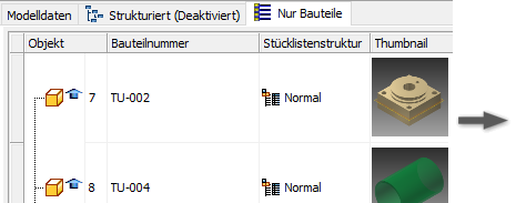

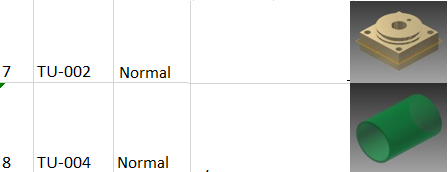

Stückliste - Verbesserung bei Miniaturansichten
Miniaturansichten werden jetzt im Dialogfeld Stückliste zusammen mit den anderen Informationen exportiert.
Die Spalte Miniaturansicht muss als Spalte im Dialogfeld Stückliste eingefügt werden, damit die Miniaturansichten in die externe Datei exportiert werden.
Beispiel:
Inventor Excel
Eine Inventor® Ideas-Übermittlung
Weitere Informationen zum Exportieren einer Stückliste finden Sie unter So exportieren Sie eine Stückliste in eine externe Datei.

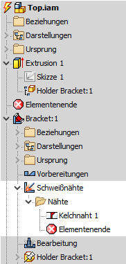

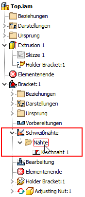

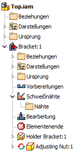

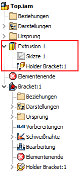

Hinzufügen von Teilnehmern und Verbesserung bei Schweißnaht
Sie können jetzt eine Schweißnaht aus einer Unterbaugruppe auswählen und diese als Teilnehmer in einem Baugruppenelement in der obersten Baugruppe hinzufügen, wenn die Schweißnaht nach dem Erstellen eines Baugruppenelements hinzugefügt wird.
1. Öffnen Sie eine Baugruppe mit einer Schweißkonstruktions-Unterbaugruppe, die keine Schweißnähte besitzt. 2. Erstellen Sie ein Element in der obersten Baugruppenebene. 3. Aktivieren Sie die Unterbaugruppe, und erstellen Sie eine Schweißnaht. 4. Klicken Sie mit der rechten Maustaste auf das Element, das Sie in der obersten Baugruppenebene erstellt haben, und wählen Sie Teilnehmer hinzufügen aus. 5. Erweitern Sie den Schweißknoten in der Unterbaugruppe, und wählen Sie den Ordner Nähte im Browser aus, oder wählen Sie die Schweißnaht im Grafikfenster aus, um sie als Teilnehmer in der Baugruppe der obersten Ebene hinzuzufügen (NEU).

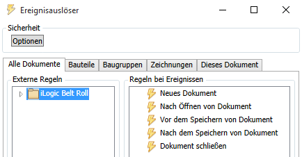

iLogic-Produktivitätssteigerungen

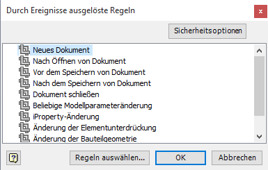

Neuer leistungsstarker Ereignisauslöser-Arbeitsablauf
Das Dialogfeld Durch Ereignisse ausgelöste Regeln wurde durch das neue Dialogfeld Ereignisauslöser ersetzt:
  • Regeln, die unter Externe Regelverzeichnisse im Dialogfeld iLogic-Konfiguration definiert wurden, werden im neuen Dialogfeld Ereignisauslöser unter Externe Regeln angezeigt.
  • Weisen Sie unterschiedlichen Dateitypen schnell externe Ereignisauslöser zu. Wählen Sie eine Registerkarte aus, und verschieben Sie dann per Ziehen und Ablegen eine Regel unter Externe Regeln zu einem Ereignis.
  • Verwenden Sie die Registerkarten Bauteile, Baugruppen und Zeichnungen, um Dokumenttyp-spezifische Regeln zu verwalten.
  • Verwenden Sie die neue Datei RulesOnEvents.xml, um externe Regeln zu verwalten.
    • In der Datei RulesOnEvents.xml werden die externen Auslöser für alle Dokumente, Bauteile, Baugruppen und Zeichnungen gespeichert.
      Anmerkung: Die Auslöser für das aktuelle Dokument (Registerkarte Dieses Dokument) werden weiterhin im aktuellen Dokument gespeichert.
    • Die Datei RulesOnEvents.xml befindet sich im ersten externen Regelverzeichnis, wie im Dialogfeld iLogic-Konfiguration angegeben.
    • Sie können die Datei auf einem Netzlaufwerk freigeben.
  • Anmerkung: Wenn keine externen Verzeichnisse definiert sind, können Sie das Dialogfeld iLogic-Konfiguration öffnen, indem Sie auf klicken. Diese Schaltfläche wird nur im Dialogfeld Ereignisauslöser angezeigt, wenn keine externen Verzeichnissen definiert sind.
Ältere Versionen R2018.1
Weitere Informationen zu Ereignisauslösern finden Sie unter So arbeiten Sie mit Ereignisauslösern in iLogic.
