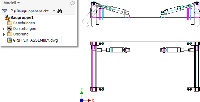

Direktes Einfügen einer DWG-Datei in die Baugruppe
Mit dem Befehl Komponenten platzieren können Sie eine DWG-Datei jetzt direkt in eine Baugruppe importieren. Im Dialogfeld Komponente platzieren können Sie jetzt festlegen, dass eine DWG-Datei als platzierte Komponente in die Baugruppe aufgenommen wird.
Zuvor mussten Sie die DWG-Geometrie in einer Baugruppe öffnen, indem Sie eine Bauteildatei mit DWG-Modellgeometrie platzierten.

Neue Kontextmenüoption zum Öffnen eines Bauteils oder einer Baugruppe in AutoCAD
Sie können eine AutoCAD DWG-Datei jetzt direkt über das Kontextmenü in Ihrem Bauteil- oder Baugruppen-Modell-Browser-Knoten in Inventor öffnen.
So öffnen Sie die DWG-Datei nahtlos in AutoCAD:
  1. Klicken Sie mit der rechten Maustaste auf den DWG-Dateiknoten im Modell-Browser.
  2. Wählen Sie die Option In AutoCAD öffnen.
Weitere Informationen finden Sie unter So importieren oder öffnen Sie AutoCAD DWG-Dateien.
