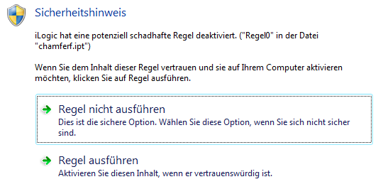

Neue iLogic-Sicherheitswarnfunktion trägt zu mehr Sicherheit bei
Eine Sicherheitswarnung wird angezeigt, wenn Sie eine Regel ausführen, die Inventor als potenziell unsicher erkennt. Sie können wählen, ob die Regel als sicher ausgeführt oder ob sie nicht ausgeführt werden soll. Wenn Sie Regel ausführen auswählen, zeigt der iLogic-Sicherheitsratgeber an, wie Sie auf das Dialogfeld iLogic-Sicherheit zugreifen können, in dem weitere Optionen für die Verwaltung von unbekanntem Code zur Verfügung stehen.
Weitere Informationen finden Sie unter iLogic-Sicherheit.
