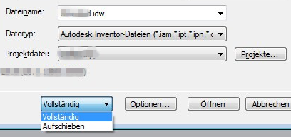

Die folgenden Änderungen wurden im unteren Abschnitt des Dialogfelds Datei öffnen vorgenommen.
  • Der Zugriff auf den Befehl Suchen erfolgt über das Symbol im linken unteren Abschnitt zwischen der Schaltfläche Hilfe und den Schnellstartbefehlen.
  • Die Informationen unter Zuletzt gespeichert sind ist jetzt unter der Miniaturansicht zu finden.
  • Ein Kombinationsfeld zum Öffnen von Zeichnungen im Modus Vollständig oder Aufschieben wurde zwischen den Schaltflächen Optionen... und Schnellstart hinzugefügt. Aufschieben fasst die früheren Befehle Aktualisierungen aufschieben und Schnell Öffnen in einer Aktion zusammen, sodass die Zeichnung geöffnet wird, ohne dass Referenzdokumente (Bauteile, Baugruppen usw.) aktualisiert oder geladen werden.
  • Im Dialogfeld Datei öffnen Optionen... ersetzt das Kombinationsfeld Vollständig oder Aufschieben die Kontrollkästchen Aktualisierungen aufschieben und Schnell öffnen.
Weitere Informationen finden Sie unter Datei öffnen - Optionen - IDW-Zeichnungen - Referenz.
