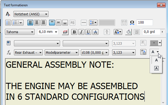

Hinzufügen eines Rahmens um Text
Sie können jetzt einen Rahmen um Text und Führungslinientext hinzufügen. Klicken Sie im Dialogfeld Text formatieren wie unten dargestellt auf den Dropdown-Pfeil, und wählen Sie Textrahmen aus.
Der resultierende Text wird mit einem Rahmen umgeben.
Weitere Informationen finden Sie unter Formatieren von Text - Referenz.
