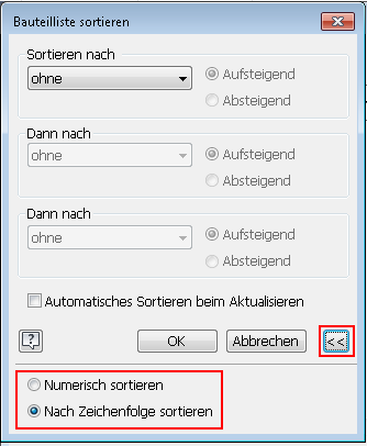

Verbesserungen beim Sortieren
Option Neu sortieren
Verwenden Sie die neuen Optionen im Dialogfeld Teileliste sortieren und Stückliste sortieren, um das Sortierverhalten zu steuern. Sie können angeben, ob nach numerischer Reihenfolge oder nach einer führenden Ziffer (Zeichenfolge) sortiert werden soll.
Weitere Informationen zum Sortieren von Stücklisten finden Sie unter Stückliste - Referenz.
Weitere Informationen zum Sortieren von Bauteillisten finden Sie unter Teilliste sortieren, Tabelle sortieren -Referenz.
