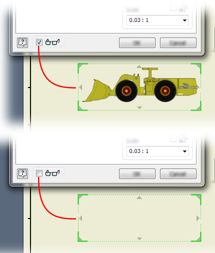

- Sie können die Option zum Anzeigen der Vorschau im Dialogfeld Öffnen ändern. Wenn Sie das Kontrollkästchen für die Brille deaktivieren, wird in der Vorschau ein virtueller Rahmen angezeigt.

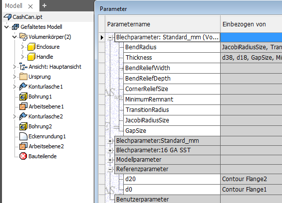

- Die Spalte Einbezogen von wurde der Tabelle Parameter hinzugefügt, damit einfacher festzustellen ist, wo ein Parameter verwendet wird.
- Nach Elementen wurde zu den Parameter-Filteroptionen hinzugefügt.
Tipp: Verwenden Sie in einem Bauteil mit mehreren Körpern die Option Einbezogen von mit der Filteroption Nach Elementen, um Abhängigkeiten festzustellen.
