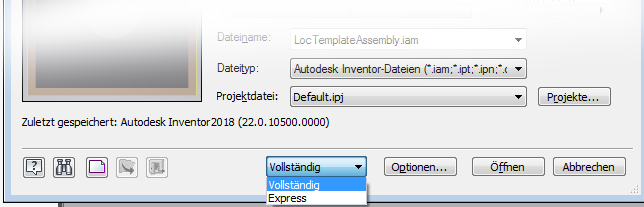

Die folgenden Änderungen wurden im unteren Abschnitt des Dialogfelds Datei öffnen vorgenommen:
  • Der Zugriff auf den Befehl Suchen erfolgt über das Symbol im linken unteren Abschnitt zwischen der Schaltfläche Hilfe und den Schnellstartbefehlen.
  • Die Informationen unter Zuletzt gespeichert sind ist jetzt unter der Miniaturansicht zu finden.

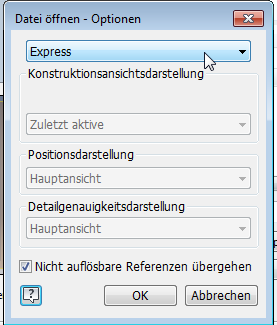

  • Ein Kombinationsfeld zum Öffnen von Zeichnungen im Modus Vollständig oder Expressmodus wurde zwischen den Schaltflächen Optionen... und Schnellstart hinzugefügt. Sie können Dokumente in einem der beiden Modi öffnen, ohne dass Sie das Dialogfeld Optionen aufzurufen.
  • Im Dialogfeld Datei Öffnen Optionen... wurde das Kontrollkästchen Express öffnen durch das Kombinationsfeld Voll oder Express ersetzt.
