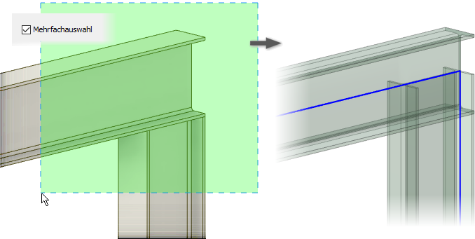

Ändern der Variantenauswahl
Bisher war die Fensterauswahl nicht verfügbar, wenn Sie den Befehl Ändern verwendeten. Die Fensterauswahl ist nun aktiviert, und Sie können über die Option Mehrfachauswahl mehrere Varianten auf einmal auswählen.

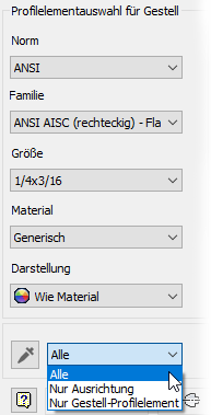

Eigenschaften kopieren
Sie können jetzt Informationen aus vorhandenen Gestell-Profilelementen kopieren, wenn Sie die Profilelement-Befehle Einfügen und Ändern verwenden. Wählen Sie im Dialogfeld die Pipette aus, um Eigenschaften kopieren zu aktivieren, und wählen Sie dann ein Profilelement aus. Sie können wahlweise nur Gestell-Profilelement- oder nur Ausrichtungsinformationen oder beides kopieren.

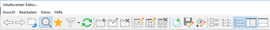

Werkzeugkasten des Inhaltscenter-Editors modernisiert
Der Werkzeugkasten im Inhaltscenter-Editor wurde aktualisiert, um den Symbolkontrast und die unmittelbare Lesbarkeit zu verbessern.

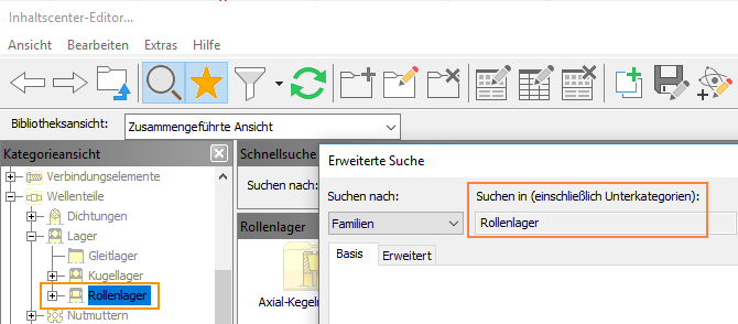

Verbesserungen bei der Inhaltscenter-Leistung und -Produktivität
Darüber hinaus können Sie jetzt den Inhalt des Suchfelds löschen, indem Sie auf die Schaltfläche Löschen rechts neben dem Suchfeld klicken. Wenn Sie den Inhalt des Suchfelds löschen, navigiert der Editor zurück zur zuvor ausgewählten Kategorie in der Kategorie-Strukturansicht.

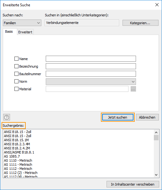

Außerdem wird die Schaltfläche Jetzt suchen automatisch aktiviert, wenn Sie auf das Dialogfeld Erweiterte Suche zugreifen. Führen Sie Ihre Suche schnell durch, indem Sie die EINGABETASTE drücken, nachdem Sie die Suchkriterien eingegeben haben. Im Feld Suchergebnis werden Informationen angezeigt, die für den aktiven Suchvorgang relevant sind.
Weitere Informationen finden Sie unter So finden Sie ein Inhaltscenter-Bauteil in der Inhaltscenter-Bibliothek.

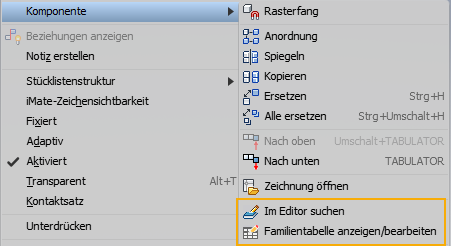

Das Dialogfeld Familientabellen-Editor wird geöffnet und zeigt die ausgewählte Familienvariante an. Hier können Sie eine schreibgeschützte Familientabelle anzeigen bzw. eine nicht schreibgeschützte Familientabelle anzeigen und bearbeiten.

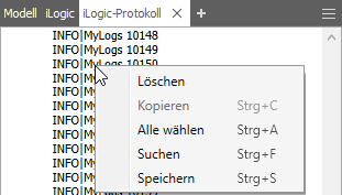

Verwalten von Protokollmeldungen in der Gruppe iLogic-Protokoll
Die aktive Protokollebene steuert, welche Protokollierungsanweisungen tatsächlich protokolliert werden. Legen Sie zunächst die Protokollebene auf Debug fest, und schließen Sie logger.debug("Meldung")-Anweisungen in Ihre Regeln ein. Sobald Sie die Fehlerbehebung abgeschlossen haben und die Debug-Meldungen nicht mehr benötigen, ändern Sie die aktive Protokollebene in Info oder in eine andere Ebene in der Liste weiter unten. Sie müssen die logger.Debug-Anweisungen nicht aus Ihren Regeln entfernen. Als Folge werden nur Meldungen mit Info, Warn, Error oder Fatal angezeigt. Das gleiche Verhalten gilt für alle Protokollebenen. Wenn Sie die Ebene beispielsweise in Info ändern und die Protokollgruppe zu viele Info-Meldungen enthält, ändern Sie die Protokollebene in Warn. Die Info-Meldungen werden nicht mehr angezeigt, und nur die Meldungen für Warn, Error und Fatal werden angezeigt. Durch das Festlegen der aktiven Protokollebene können Sie nur die für Sie erforderlichen Meldungstypen anzeigen.

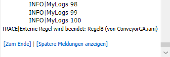

Nach dem Sie die Meldungen aus der Gruppe gelöscht haben, werden Navigationslinks oben in der Gruppe angezeigt, sofern ältere Meldungen verfügbar sind. | In der Gruppe iLogic-Protokoll können maximal 20.000 Meldungen auf einmal angezeigt werden. Wenn mehr als 20.000 Meldungen eingegeben werden, können Sie mithilfe der Navigationslinks im unteren Bereich der Gruppe auf die Meldungen zugreifen, die nach Erreichen der Grenze von 20.000 erstellt wurden. |
Regelverfolgung
Die Regelverfolgung ist eine neue iLogic-Funktion, mit der Sie visualisieren können, wann und warum eine Regel ausgeführt wird. Bei der Regelverfolgung werden automatisch Meldungen protokolliert, wenn eine Regel aufgerufen oder beendet wird, sowie die Auslöser, die zum Ausführen der Regel führen. Legen Sie einfach die aktive Protokollebene auf Trace fest, um diese Meldungen anzuzeigen. Setzen Sie die aktive Protokollebene zurück, um sie zu deaktivieren.

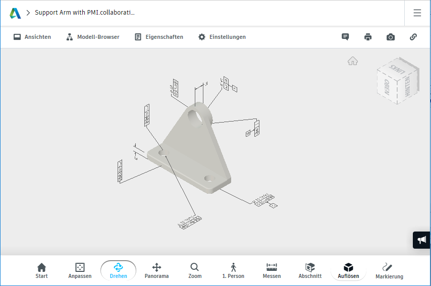

3D-Anmerkungen werden jetzt in freigegebenen Ansichten und im Fusion Team-Viewer angezeigt.

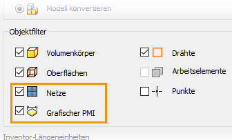

SolidWorks
SolidWorks-Netzdaten können jetzt importiert werden. Aktivieren Sie im Dialogfeld im Abschnitt Objektfilter die Option Netze, um Netze aus der ausgewählten Datei einzuschließen. Weitere Informationen zum Arbeiten mit Netzdaten finden Sie unter Arbeiten mit Netzgeometrie.
STEP
Sie können jetzt grafische PMI-Dateien aus einer STEP 242-Datei importieren, indem Sie die Option Grafischer PMI aktivieren.

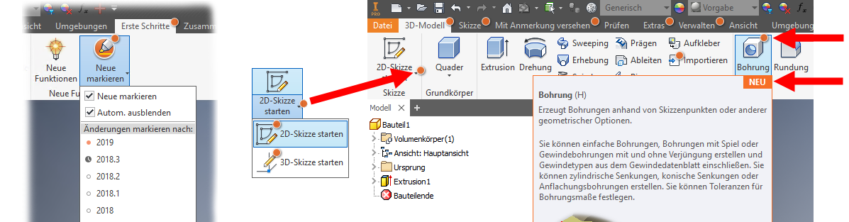

Neue markieren für Befehle in der Multifunktionsleiste
Wenn Sie die Option Neue markieren aktivieren, die vorgabemäßig deaktiviert ist, werden neue oder aktualisierte Befehle farbig markiert. Auf diese Weise können Sie schnell und problemlos neue oder aktualisierte Befehle erkennen, die Sie in Ihren Arbeitsabläufen verwenden.
Wie können Sie diese Funktion nutzen? Stellen Sie sich vor, Sie verwenden eine ältere Version, beispielsweise 2018.2, und wechseln dann zur Version 2019. Wählen Sie 2018 aus der Liste aus, und alle neuen und aktualisierten Befehle nach 2018.2 werden mit einer Markierung angezeigt. Das wären 2018.3, 2019 und 2019.1.

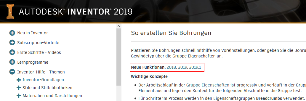

Wenn Sie mit F1 eine Hilfeseite aufrufen, werden außerdem - falls zutreffend - oben auf der Seite Links zum Thema Neue Funktionen angezeigt, unter denen die Funktion oder der Befehl erläutert werden.

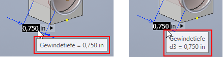

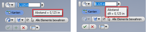

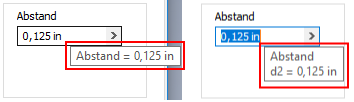

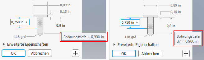

Anzeige von Parameternamen für Wertfelder in QuickInfos
Für Wertfelder wird nun der Parametername in der QuickInfo angezeigt. Wenn Sie den Mauszeiger auf den Parameter bewegen, wird der Name zusammen mit dem Wert angezeigt.
Es folgen einige Beispiele mit Vergleichen zwischen früheren Versionen (linkes Bild) und der Version 2019.1 (rechtes Bild):

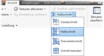

Bei der Installation von Inventor haben Sie die Möglichkeit, an einer Datenerfassungsaktivität teilzunehmen. Je nach Ihren Inventor-Nutzungsdaten wird die Halbschnittansicht meistens bei Bauteil- und Baugruppenmodellen verwendet. Mit diesem Update ist der Befehl Schnittansicht daher bei der ersten Verwendung in einer Inventor-Sitzung vorgabemäßig auf Halbschnitt eingestellt. Vielen Dank für Ihre Unterstützung bei der Entscheidung für die richtige Einstellung für dieses Werkzeug. Über die Registerkarten Ansicht und Mit Anmerkung versehen können Sie auf den Befehl Schnittansicht in Bauteil- und Baugruppendokumenten zugreifen.

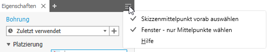

Gruppen-Menü
Der Befehl Bohrung enthält nun neue Einträge im Gruppen-Menü:
Skizzenmittelpunkt vorab auswählen - Wenn Sie diese Option aktivieren, werden alle nicht verwendeten Skizzenmittelpunkte in der aktiven Skizze automatisch für die Verwendung durch den Befehl Bohrung ausgewählt, und alle Mittelpunkte werden mit einer Bohrung versehen.
