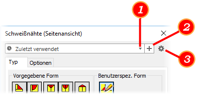

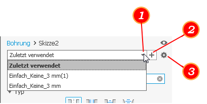

Voreinstellungsbenutzeroberfläche
  1. Dropdown-Liste der Voreinstellungen.
  2. Erstellt eine neue Voreinstellung aus den aktuellen Parametern. Es wird ein Vorgabename vorgeschlagen, den Sie ändern können.
  3. Voreinstellungen, einschließlich:
    1. Aktuelle Auswahl speichern - Speichern Sie die aktuellen Einstellungen als Voreinstellung unter einem von Ihnen angegebenen Namen oder dem Vorgabenamen.
    2. Aktuelle Auswahl umbenennen - Geben Sie einen anderen Namen für die aktuelle Voreinstellung an. Wenn Sie eine Voreinstellung umbenennen, können Sie die ESC-Taste verwenden, um den Vorgang abzubrechen und den vorherigen Namen wiederherzustellen.
    3. Aktuelle Auswahl löschen - Wählen Sie die Voreinstellung aus, die Sie löschen möchten, und klicken Sie auf Aktuelle Auswahl löschen.
    4. Reihenfolge
      1. Zuletzt verwendet - Sortiert nach letzter Verwendung
      2. Erstellungsdatum - Sortiert von der ältesten bis zur neuesten Voreinstellung
      3. Alphanumerisch - Sortiert in numerischer und dann in alphabetischer Reihenfolge
      4. Zuletzt geändert - Sortiert nach letzter Änderung
