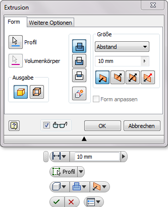

    Wenn die Option ausgewählt ist, werden das Dialogfeld und der Mini-Werkzeugkasten angezeigt, wenn Sie einen der oben genannten Befehle aufrufen (wie in der folgenden Abbildung dargestellt):
