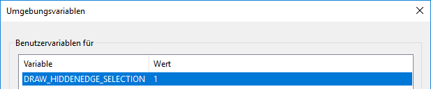

Umgebungsvariable
Vorgabemäßig werden verdeckte Linien für einen ausgewählten Körper nicht angezeigt. Um verdeckte Linien in ausgewählten Körpern anzuzeigen, erstellen Sie eine Umgebungsvariable mit dem Namen DRAW_HIDDENEDGE_SELECTION und legen einen Wert ungleich Null fest.
