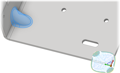

  5. In der folgenden Abbildung sind Angrenzende Flächen und Flächen und Position am Ursprung beide deaktiviert, und in einem Blechbauteil wurde ein Versteifungsknotenblech ausgewählt.
    In diesem Beispiel:
    • Unterdrücken Sie das Knotenblech, und erstellen Sie eine Abwicklung, um die Bauteilform ohne Verzerrung anzuzeigen.
    • Verwenden Sie Abwickeln, und wählen Sie die Knotenblechflächen aus, um das Knotenblech mit Verzerrung abzuflachen.

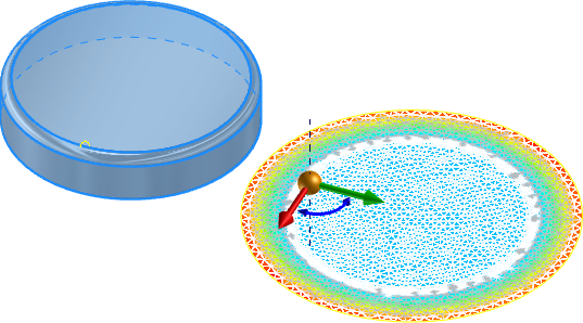

  7. Ergebniskörper zusammenführen: Aktivieren Sie diese Option, um die Ausgabe als eine einzelne Oberfläche zu erstellen. Deaktivieren Sie die Option, um eine einzelne Oberfläche mit mehreren Flächen zu erstellen.
  8. Anmerkung: In der Flächenvorschau werden ein Flächennetz und eine Heatmap angezeigt. In der Heatmap werden Bereiche mit geringer Verformung und Spannung blau und Bereiche mit starker Verformung und Spannung rot angezeigt. Bearbeiten Sie nach der Erstellung das Abwicklungselement, um die Heatmap anzuzeigen.
