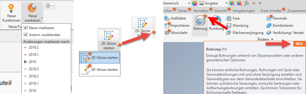

  1. Klicken Sie unter Registerkarte Erste Schritte > Gruppe Neue Funktionen auf Neue markieren . Die Liste der Versionen und Updates wird angezeigt. Die Vorgabeeinstellung ist Aus.
  2. Wählen Sie eine Version oder ein Update aus. Markierungen werden bei den Befehlen in der Multifunktionsleiste angezeigt, die nach der ausgewählten Version oder dem ausgewählten Update aktualisiert oder neu hinzugefügt wurden. Beispiel: In der folgenden Abbildung werden nach Version 2018.3 aktualisierte oder neu hinzugefügte Befehle mit einem Kennzeichen hervorgehoben.
