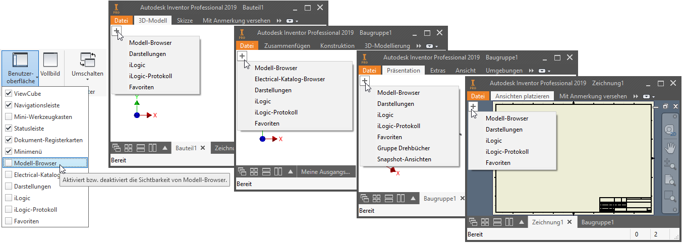

Zugriff
Unabhängig vom Dokumenttyp sehen Sie dieses Symbol
oben links in der Grafikanzeige, wenn der Modell-Browser nicht angezeigt wird. Klicken Sie auf das Symbol, um die für das aktive Dokument verfügbaren Browser-Gruppen anzuzeigen.
Sie können auch die Sichtbarkeit des Modell-Browsers ändern, indem Sie zu Registerkarte Ansicht
Gruppe Fenster
Dropdown-Liste Umschalten navigieren.
