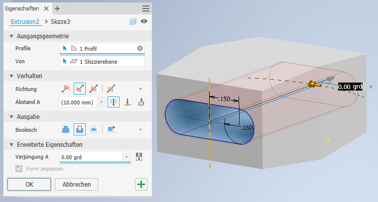

  • Extrusion
    Bei Verwendung der Option Verjüngung mit angrenzenden Bereichen werden mit diesem Vorgang die Flächen zusammengeführt, sodass ein einzelnes, einheitliches Ergebnis entsteht.
    Weitere Informationen zum Arbeiten mit dem Befehl Extrusion finden Sie unter So erstellen Sie extrudierte Elemente.

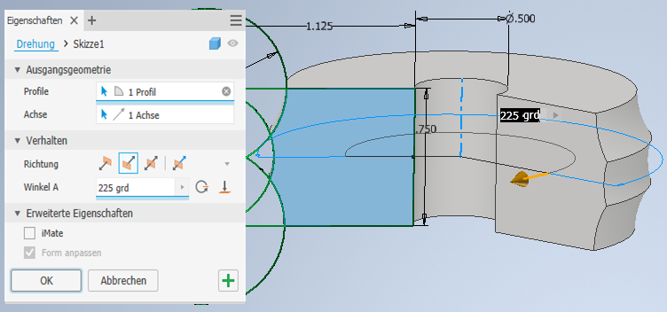

  • Drehung
    Weitere Informationen zum Arbeiten mit dem Befehl Drehen finden Sie unter So erstellen Sie Drehelemente.

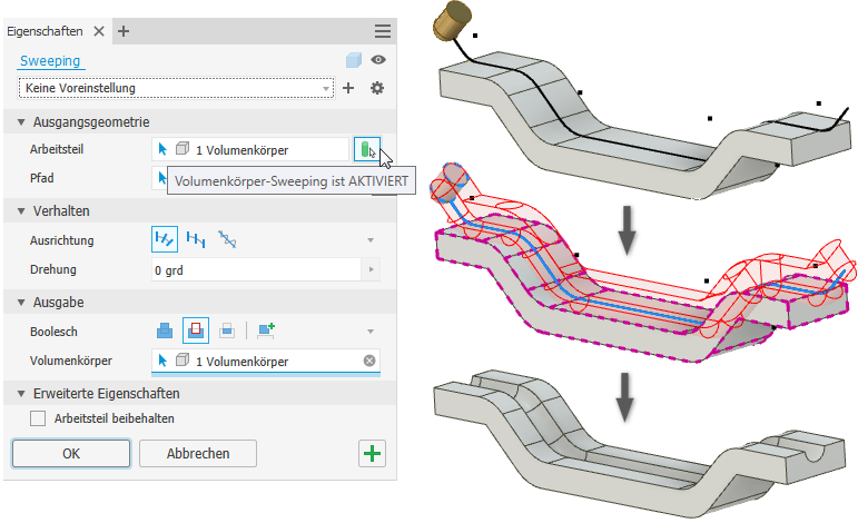

  • Sweeping
    Zusätzlich zur Eigenschaftsgruppe unterstützt der Befehl Sweeping jetzt das Sweeping von Volumenkörpern.
    Weitere Informationen finden Sie unter So erstellen Sie Sweepings.

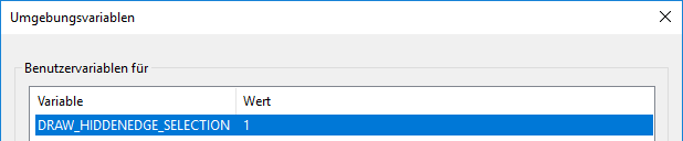

Verdeckte Linien in Auswahlen
Durch die letzten Leistungsverbesserungen wurde die Art und Weise geändert, wie verdeckte Linien für ausgewählte Körper angezeigt werden. Zum Wiederherstellen der Anzeige älterer verdeckter Linien für ausgewählte Objekte im vollständigen Modus müssen Sie die folgende Umgebungsvariable hinzufügen: DRAW_HIDDENEDGE_SELECTION.
Der Wert muss ungleich Null sein.
