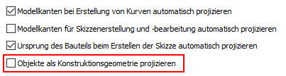

Vorgabemäßiges Projizieren von Geometrie als Konstruktionsgeometrie
Sie können mit der neuen Einstellung Objekte als Konstruktionsgeometrie projizieren im Dialogfeld Anwendungsoptionen auf der Registerkarte Skizze das Projizieren von Geometrie als Konstruktionsgeometrie als Vorgabeverhalten festlegen. Wenn diese Option ausgewählt ist, müssen Sie den Befehl Konstruktion beim Erstellen von Skizziergeometrie nicht ständig umschalten. Wenn diese neue Einstellung ausgewählt ist, wird die Geometrie jedes Mal, wenn Sie Geometrie projizieren, als Konstruktionsgeometrie projiziert. Vorgabemäßig ist diese Option deaktiviert.
Gruppe Format
Konstruktion
steuern. Wenn die Einstellung
Objekte als Konstruktionsgeometrie projizieren unter Anwendungsoptionen/Registerkarte Skizze z. B. deaktiviert ist, verwenden Sie weiterhin die Schaltfläche
, um die Erstellung von Konstruktionsgeometrie zu steuern.

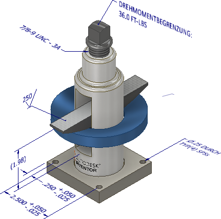

3D-Anmerkung für Baugruppen
In der Multifunktionsleiste wurde für die Baugruppenumgebung die neue Registerkarte Mit Anmerkung versehen hinzugefügt. Die neue Registerkarte enthält Befehle, mit denen Sie Bemaßungen, Anmerkungen und andere Informationen zur Baugruppe hinzufügen können.
Probieren Sie die neue Funktion im interaktiven Lernprogramm zu 3D-Anmerkungen für Baugruppen aus.
Weitere Informationen finden Sie unter 3D-Anmerkungen.

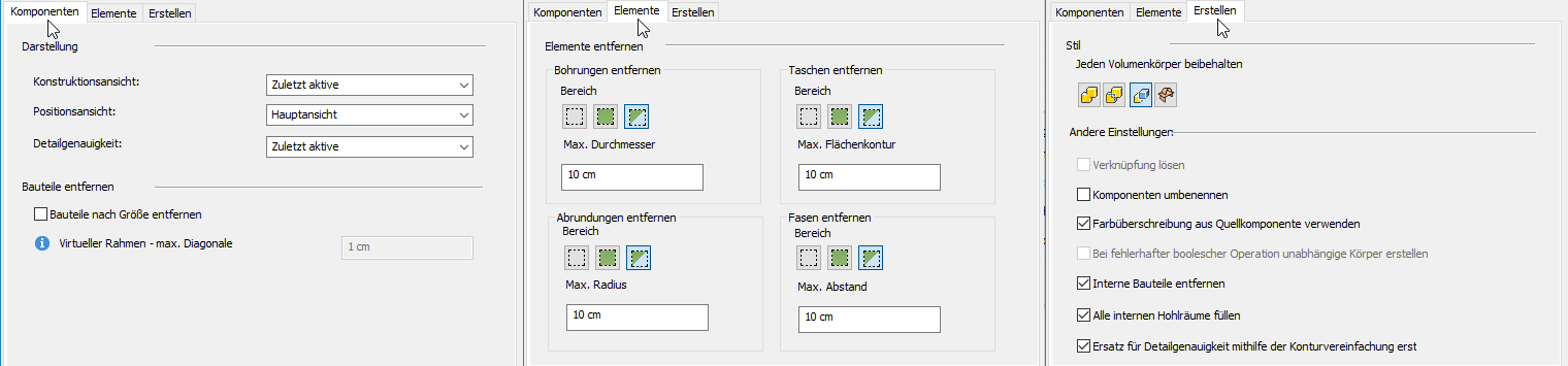

Aufgabenplanung > Konturvereinfachungs-Baugruppen
Die Konturvereinfachungsaufgabe enthält nun die neue Funktion für die Konturvereinfachung aus der Version 2018. Wenn Sie auf Optionen klicken, verfügt das Dialogfeld Optionen für Konturvereinfachung nun über drei Registerkarten.
Wichtigste Punkte des neuen Arbeitsablaufs:
Weitere Informationen finden Sie unter So vereinfachen Sie die Konturen von Baugruppen mit der Aufgabenplanung.

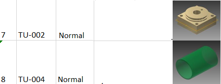

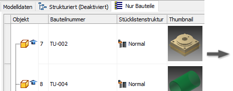

Stückliste - Verbesserung bei Miniaturansichten
Miniaturansichten werden jetzt im Dialogfeld Stückliste zusammen mit den anderen Informationen exportiert.
Die Spalte Miniaturansicht muss als Spalte im Dialogfeld Stückliste eingefügt werden, damit die Miniaturansichten in die externe Datei exportiert werden.
Beispiel:
| Inventor | Excel |
Eine Inventor® Ideas-Übermittlung
Weitere Informationen zum Exportieren einer Stückliste finden Sie unter So exportieren Sie eine Stückliste in eine externe Datei.

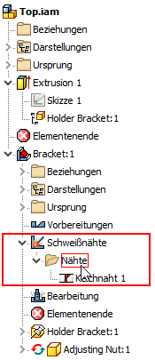

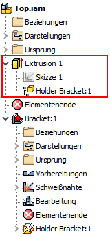

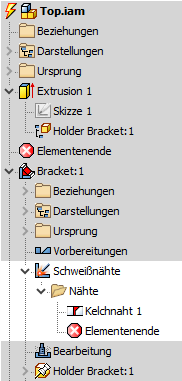

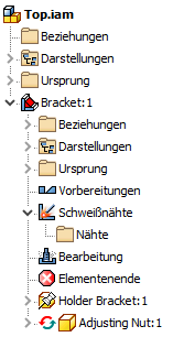

Hinzufügen von Teilnehmern und Verbesserung bei Schweißnaht
Sie können jetzt eine Schweißnaht aus einer Unterbaugruppe auswählen und diese als Teilnehmer in einem Baugruppenelement in der obersten Baugruppe hinzufügen, wenn die Schweißnaht nach dem Erstellen eines Baugruppenelements hinzugefügt wird.
| 1. Öffnen Sie eine Baugruppe mit einer Schweißkonstruktions-Unterbaugruppe, die keine Schweißnähte besitzt. | 2. Erstellen Sie ein Element in der obersten Baugruppenebene. | 3. Aktivieren Sie die Unterbaugruppe, und erstellen Sie eine Schweißnaht. | 4. Klicken Sie mit der rechten Maustaste auf das Element, das Sie in der obersten Baugruppenebene erstellt haben, und wählen Sie Teilnehmer hinzufügen aus. | 5. Erweitern Sie den Schweißknoten in der Unterbaugruppe, und wählen Sie den Ordner Nähte im Browser aus, oder wählen Sie die Schweißnaht im Grafikfenster aus, um sie als Teilnehmer in der Baugruppe der obersten Ebene hinzuzufügen (NEU). | |
Weitere Informationen zu Baugruppenabhängigkeiten finden Sie unter Baugruppenabhängigkeiten.

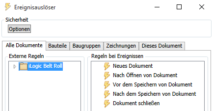

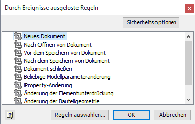

iLogic-Produktivitätssteigerungen
Neuer leistungsstarker Ereignisauslöser-Arbeitsablauf
klicken. Diese Schaltfläche wird nur im Dialogfeld Ereignisauslöser angezeigt, wenn keine externen Verzeichnissen definiert sind.
| Ältere Versionen | R2018.1 |
Weitere Informationen zu Ereignisauslösern finden Sie unter So arbeiten Sie mit Ereignisauslösern in iLogic.
