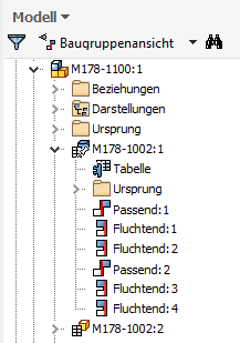

Verbesserung des Modellbrowsers
In der visuellen Darstellung des Modellbrowsers werden in allen Umgebungen jetzt Linien in der Hierarchie angezeigt, um Folgendes zu erreichen:

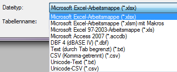

Verbesserungen für Revisionstabellen und Bauteillisten, die im Excel-Format exportiert werden
Weitere Informationen zum Auswählen einer Excel-Vorlage für den Export finden Sie unter Microsoft Excel - Exportoptionen - Referenz
Weitere Informationen zum Exportieren einer Revisionstabelle oder Bauteilliste finden Sie unter Exportieren von Bauteillisten - Tabelle exportieren - Referenz

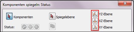

Optionen Komponenten spiegeln und Komponenten kopieren, wobei Beziehungen ein- oder ausgeschlossen werden
Zuvor wurden Beziehungen automatisch auf die gespiegelten oder kopierten Komponenten angewendet. Mit den neuen Optionen können Sie entscheiden, ob Sie die Beziehungen in die Operation einbeziehen möchten.
Weitere Informationen zum Spiegeln von Baugruppen finden Sie unter So spiegeln Sie Baugruppenkomponenten.
Weitere Informationen zum Kopieren von Baugruppen finden Sie unter So kopieren Sie Baugruppenkomponenten.

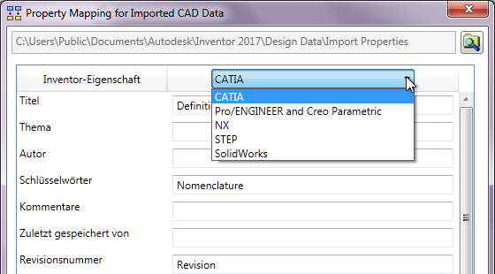

Schnelles Anpassen der Eigenschaften für importierte CAD-Dateien mit dem neuen Werkzeug Eigenschaftszuordnung
Verwenden Sie das neue Werkzeug Eigenschaftszuordnung für importierte CAD-Daten, um Eigenschaften aus CATIA, Pro/Engineer und Creo Parametric, NX, STEP und SolidWorks problemlos den Inventor-Standardeigenschaften zuzuordnen.
Das neue Werkzeug Eigenschaftszuordnung ersetzt die direkte manuelle Änderung der CATIA-, Pro/Engineer- und Creo Parametric-, NX-, STEP- und SolidWorks-XML-Konstruktionsdatendateien.

Auf das neue Werkzeug Eigenschaftszuordnung für importierte CAD-Daten können Sie folgendermaßen zugreifen:
Programme
Autodesk
Inventor 2017
Extras
Weitere Informationen finden Sie unter So ordnen Sie Eigenschaften von importierten CAD-Daten Inventor-Standardeigenschaften zu.

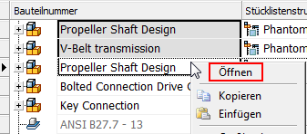

Referenzmodell-Verbesserung für Bauteil- und Stücklisten (in Inventor LT nicht verfügbar)
Sie können jetzt die Baugruppe der obersten Ebene einer assoziativen Referenz oder eines virtuellen Bauteils aus einer Bauteil- oder Stückliste öffnen. Klicken Sie mit der rechten Maustaste auf eine Bauteil- oder eine Stücklistenzeile, die eine assoziative Referenz oder ein virtuelles Bauteil enthält, und wählen Sie Öffnen. Die Baugruppe der obersten Ebene mit der Referenz zur assoziativen AnyCAD-Referenz oder zum virtuellen Bauteil wird geöffnet.

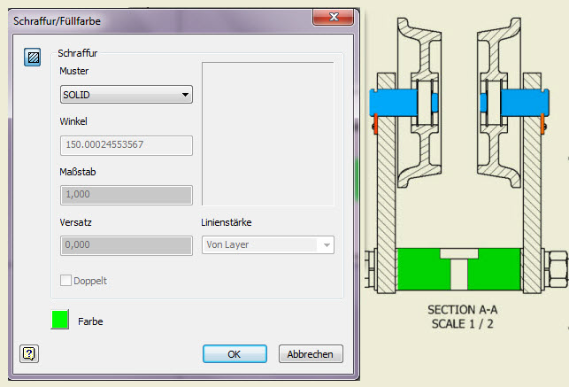

Angeben eines Schraffurmusters als KOMPAKT
KOMPAKT wurde als verfügbares Muster im Dialogfeld Stil- und Normen-Editor hinzugefügt. Mit dieser Option können Sie KOMPAKT als vorgegebenes Schraffurmuster für den Stil Schraffur und den Stil Schweißnaht wiederherstellen einrichten.
Vorgabemäßig ist die Füllfarbe für KOMPAKT schwarz. Ändern Sie die vorgegebene Farbe auf eine beliebige andere Farbe, indem Sie die Darstellung (Farbe) unter Schraffur
Layerstil
Schraffurobjekt im Dialogfeld Stil- und Normen-Editor ändern.
Sie können das vorgegebene Schraffurmuster oder die vorgegebene Farbe auch im Dialogfeld Schraffur/Füllfarbe manuell überschreiben.
Beispiel für die Schraffurmusterfüllung KOMPAKT in einer 2D-Ansicht.
Weitere Informationen zum Hinzufügen und Bearbeiten eines Schraffurmusters finden Sie unter So versehen Sie Zeichnungsskizzen mit einer Schraffur/Füllfarbe und bearbeiten diese.

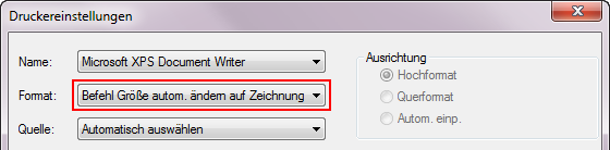

Zeit sparen beim Drucken mehrerer Zeichnungen mit automatischer Größenanpassung an das Zeichnungsblatt
Mit der neuen Option Befehl Größe autom. ändern auf Zeichnungsblattgröße anwenden im Dialogfeld Druckereinstellungen der Aufgabenplanung können Sie mehrere Zeichnungsdateien (IDW/DWG) mit verschiedenen Blattgrößen und unterschiedlicher Ausrichtung im Stapel drucken. Bei dieser neuen Option wird automatisch das geeignete Papierformat und die geeignete Ausrichtung gemäß Einstellung des Zeichnungsblatts gewählt.
Diese Einstellung ist nur verfügbar, wenn es sich bei den Dateien im Dialogfeld Dateien drucken der Aufgabenplanung um Zeichnungsdateien (IDW/DWG) handelt.

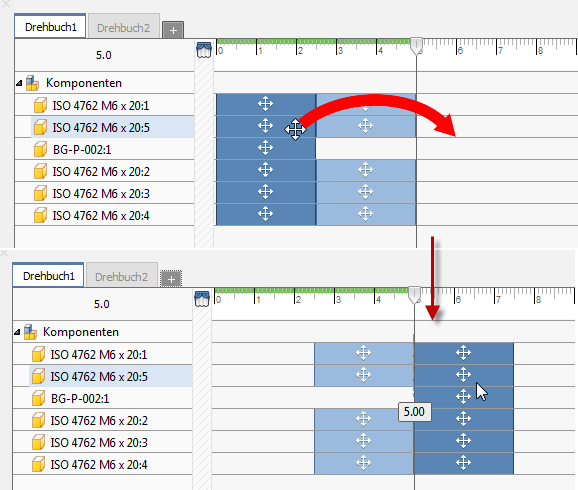

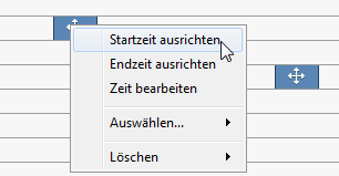

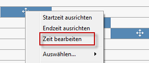

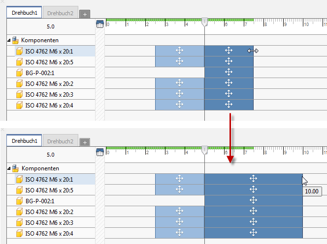

Bearbeiten von mehreren Aktionen
Sie können jetzt mehrere Aktionen auf verschiedene Arten bearbeiten.
Verschieben: Wählen Sie mehrere Aktionen mit STRG + Klicken aus, und ziehen Sie dann die ausgewählten Aktionen an eine andere Position auf der Zeitachse. Sie können sie an eine Position vor oder nach anderen Positionsveränderungen ziehen. Das Verschieben von Aktionen kann mit einer beliebigen Auswahl von Aktionen durchgeführt werden. Beim Ziehen von Aktionen mit verschiedenen Start-/Endzeiten behält der Auswahlsatz die Beziehungen.

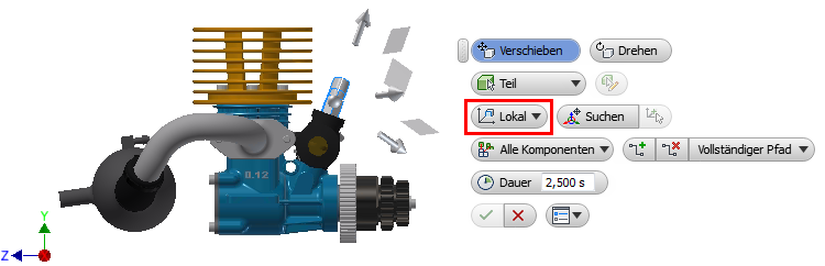

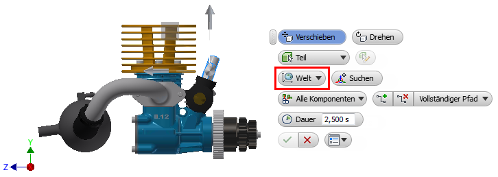

Lokale/Weltrichtung
Sie können jetzt die Richtung für die Positionsveränderung mithilfe des lokalen Koordinatensystems (Komponente) oder des Weltkoordinatensystems (Präsentation) im Mini-Werkzeugkasten angeben. Bei einer Mehrfachauswahl wird das lokale Koordinatensystem mit dem zuerst ausgewählten Objekt ausgerichtet.

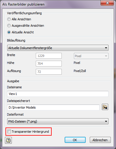

Publizieren von Bildern mit transparentem Hintergrund
Wählen Sie eine Snapshot-Ansicht zum Publizieren als Bild. Klicken Sie auf Raster
. Aktivieren Sie unten im Dialogfeld das Kontrollkästchen für transparenten Hintergrund.
Publizieren des Rasters
Beim Publizieren eines Bilds können Sie jetzt aus einer Liste bereitgestellter Auflösungen wählen oder die Bildauflösung angeben.

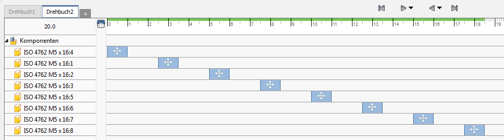

Alle untergeordneten Objekte in der Gruppe Drehbuch erweitern/ausblenden
Verwenden von Erweitern oder Ausblenden
