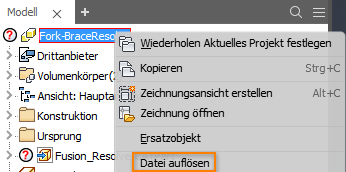

Auflösen fehlender AnyCAD-Referenzen
Die Unterstützung für das Auflösen von Referenzen zu fehlenden AnyCAD-Dateien wurde auf den AnyCAD-Arbeitsablauf erweitert.
Wenn Sie eine Bauteil- oder Baugruppendatei mit fehlenden Referenzen zu einer oder mehreren AnyCAD-Dateien öffnen, wird das Dialogfeld Verknüpfung auflösen angezeigt, und Sie können die fehlende(n) Referenz(en) suchen. Wenn Sie unaufgelöste Referenzen überspringen, wird das Symbol Nicht aufgelöst neben dem obersten Browser-Knoten in der geöffneten Datei angezeigt. Sie können das Dialogfeld Verknüpfung auflösen erneut öffnen, indem Sie mit der rechten Maustaste auf den obersten Browser-Knoten klicken und die neue Option im Kontextmenü Datei auflösen auswählen.
Weitere Informationen zum Auflösen fehlender Referenzen finden Sie unter So lösen Sie übersprungene Komponenten auf und Auflösen von Verknüpfungsreferenzen.

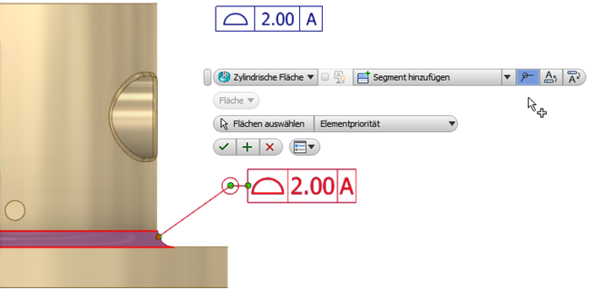

Modellbasierte Definition
Für die Option Profil einer Fläche wird das Kreissymbol zu Form- und Lagetoleranzen hinzugefügt.
Weitere Informationen finden Sie unter 3D-Anmerkungen und modellbasierte Definition.

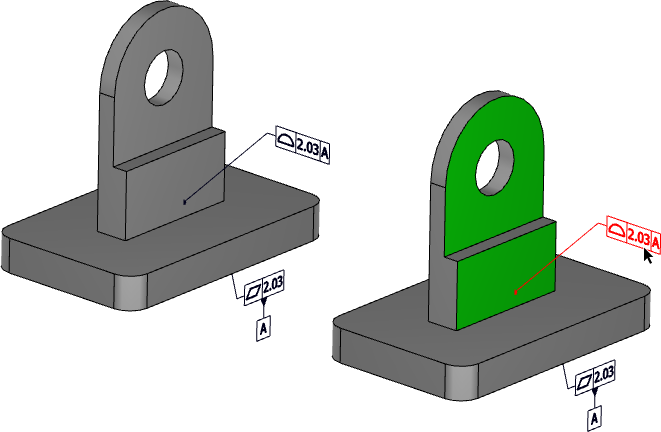

3D-PDF-Export
Exportierte 3D-PDF-Dateien unterstützen jetzt das assoziative Hervorheben von Flächen für Toleranz-Anmerkungen, die mehrere Flächen referenzieren.
Weitere Informationen finden Sie unter So exportieren Sie ein Modell in eine 3D-PDF-Datei.

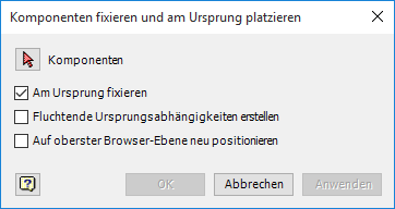

Verbesserung für Fixieren und am Ursprung platzieren
Bisher wurde mithilfe des Befehls unter Zusammenfügen
Produktivität
Komponente fixieren und am Ursprung platzieren die ausgewählte Komponente mit einem einzigen Klick verschoben, fixiert und mithilfe von fluchtenden Abhängigkeiten am Ursprung der Baugruppe platziert. Anschließend wurde die Komponente oben im Browser neu positioniert.
Der Befehl wurde in Fixieren und am Ursprung platzieren umbenannt. Nun öffnet sich ein Dialogfeld, in dem Sie die oben genannten Operationen als separate Optionen auswählen können.
Außerdem unterstützt der Befehl Fixieren und am Ursprung platzieren die Mehrfachauswahl. Sie können eine oder mehrere Komponenten und dann eine oder mehrere Optionen im neuen Dialogfeld Komponente fixieren und am Ursprung platzieren auswählen.
Eine Inventor® Ideas-Übermittlung
Weitere Informationen finden Sie unter Fixieren und am Ursprung platzieren.

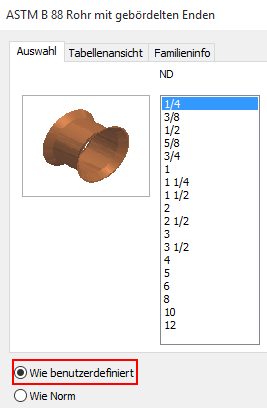

Inhaltscenter - Verbesserung beim Speichern
Wenn Sie bisher die Größe einer Inhaltscenter-Variante als benutzerdefiniertes Bauteil änderten, wurde die Änderung von Inventor automatisch gespeichert. Das Speichern von benutzerdefinierten Bauteilen funktioniert nun genauso wie bei anderen Bauteilen: Die Änderungen werden nur gespeichert, wenn Sie sie explizit speichern.
Beispiel
Weitere Informationen finden Sie unter Familie - Referenz.

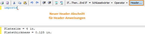

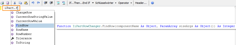

Automatische Vervollständigung im Regel-Editor aktiviert
Die automatische Vervollständigung wurde für Folgendes aktiviert:
Geben Sie z. B. "." nach einer Variable ein, und beginnen Sie mit der Eingabe, oder drücken Sie zu einem beliebigen Zeitpunkt STRG + LEERTASTE oder ALT + PFEIL NACH RECHTS. Während der Eingabe wird eine Liste der verfügbaren Auswahlmöglichkeiten in alphabetischer Reihenfolge angezeigt. Eine vollständige Beschreibung der Variablen wird in einer QuickInfo angezeigt.
| Eine Dropdown-Liste der Eigenschaften und Methoden wird angezeigt, wenn Sie "." eingeben. | Beginnen Sie, nachdem Sie "." eingegeben haben, mit der Eingabe. Die automatische Vervollständigung zeigt die verfügbaren Auswahlmöglichkeiten an. |
Weitere Informationen finden Sie unter So arbeiten Sie mit Regeln in iLogic.

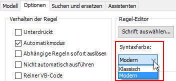

Sonstige iLogic-Verbesserungen
| Registerkarte Regel-Editor-Optionen | Beispiel für die neue Syntaxfarbe |
Klassisch
Modern

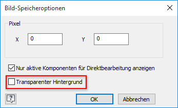

Verbesserungen beim Exportieren von PNG-, TIFF- und BMP-Bildern
Sie können Inventor-Dateien jetzt in folgenden Formaten exportieren:
Weitere Informationen finden Sie unter Speichern und Exportieren von Dateien - Referenz.

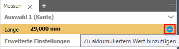

Verbesserungen beim Messen
Die Funktion zum Akkumulieren von Messwerten ist zurück und wurde verbessert. Sie können nun die Werte von linearen, Flächen-, Volumen- und Winkelmessungen addieren und einen Gesamtmesswert für jeden dieser vier Typen berechnen.
Arbeitsablaufübersicht
Beginnen Sie, indem Sie Registerkarte Werkzeuge Gruppe
Messen
Messen öffnen.
Zusammenfassung
Für jeden Messtyp, den Sie akkumulieren möchten, treffen Sie zuerst im Grafikfenster eine Auswahl und klicken dann auf das Pluszeichen. Jede Messung wird der Gruppe Akkumulierte Eigenschaften hinzugefügt, die dem Messtyp in der Auswahl zugeordnet ist.

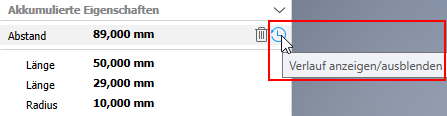

Alle Werte können der Akkumulierungsliste schnell hinzugefügt oder von dieser gelöscht werden. Jede akkumulierte Eigenschaftengruppe kann einzeln gelöscht werden. Die Liste der ausgewählten Werte kann ein- oder ausgeblendet werden. Verwenden Sie das Kontextmenü zum Kopieren von einzelnen oder Gesamtwerten in die Zwischenablage. Alle akkumulierten Eigenschaften werden gelöscht, wenn der Befehl Messen geschlossen wird.
Sehen Sie sich dieses kurze Video an, und erfahren Sie, wie Sie Messwerte akkumulieren und die Option Verlauf anzeigen/ausblenden verwenden, um akkumulierte Werte anzuzeigen.
Um mehr über die Option Verlauf anzeigen/ausblenden und das Löschen von akkumulierten Werten zu erfahren, sehen Sie sich dieses kurze Video an.
Weitere Informationen finden Sie unter So akkumulieren Sie Werte mehrerer Messungen.
