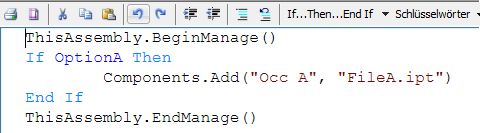

Im folgenden Beispiel ist OptionA ein Wahr/Falsch-Parameter in der Baugruppe. Ist der Parameter auf Wahr festgelegt, wird die Komponente mit dem Namen Occ A hinzugefügt oder aktualisiert. Wenn er Falsch ist, wird die Komponenten nicht hinzugefügt oder gelöscht. iLogic stellt sicher, dass Occ A vorhanden ist, sofern OptionA Wahr ist.
Wenn der EndManage-Code ausgeführt wird: Wenn OptionA Falsch ist und die Komponente namens Occ A bereits in der Baugruppe vorhanden ist, wird sie automatisch gelöscht.
Das Prinzip ist wie folgt: Jedes Mal, wenn ein BeginManage/EndManage-Block ausgeführt wird, müssen Sie eine Funktion aufrufen, um nur die Komponenten hinzuzufügen, die Sie in den Block aufnehmen möchten.

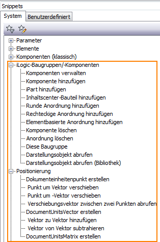

Mit den neuen iLogic-Funktionen für Beziehungen (Hinzufügen) können Sie eine iLogic-Baugruppe erstellen, deren Exemplare und Abhängigkeiten anhand einer Regel generiert werden. Mit der Regel wird der Inhalt neu erstellt oder aktualisiert, wenn die relevanten Parameterwerte geändert werden.
Nachfolgend finden Sie eine Übersicht über die neuen Funktionen:

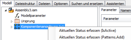

Der Befehl Aktuellen Status erfassen wurde erweitert und unterstützt jetzt Folgendes:

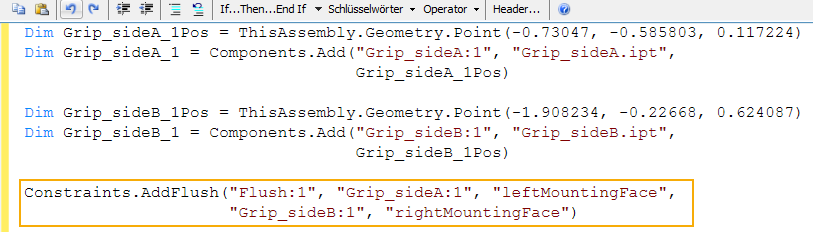

| Die neuen Befehle zum Erfassen des aktuellen Status können Sie aufrufen, indem Sie mit der rechten Maustaste auf eine oder mehrere Dateien im Regel-Editor auf der Registerkarte Modell klicken. | Hier sehen Sie ein Beispiel für eine Regel, die aus dem Befehl Constraints.Add generiert wurde. Nach dem Hinzufügen zum Regel-Editor können Sie Änderungen am Inhalt direkt im Regel-Editor vornehmen. |
Führen Sie eine Mehrfachauswahl von Komponenten in der Modellstruktur im Regel-Editor durch, um den Status von mehreren Komponenten gleichzeitig zu erfassen. Wenn Sie Abhängigkeiten zwischen Komponenten erfassen, wird dadurch sichergestellt, dass diese nur einmal erfasst werden.

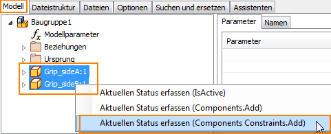

Schritt 2 Wählen Sie in der Baugruppendatei im Dialogfeld Regel bearbeiten auf der Registerkarte Modell mehrere Bauteilnamen aus, klicken Sie mit der rechten Maustaste, und wählen Sie Capture.Current.State (Components Constraints.Add) aus dem Kontextmenü. |
Im Regel-Editor wird die neue Regel angezeigt. Die Abhängigkeit wird erneut erstellt, sobald Sie Regel ausführen.
