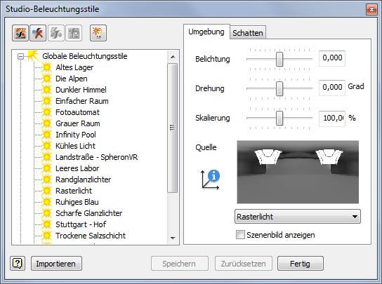

Neue Unterstützung für die bildbasierte Beleuchtung (IBL)
Alle Beleuchtungsstile in Inventor Studio sind nun einer bildbasierten Beleuchtung zugeordnet. Die bildbasierte Beleuchtung bietet eine bessere Beleuchtungsquelle.
Die bildbasierte Beleuchtung der Konstruktionsumgebung wird nun in Inventor Studio unterstützt. Zum Rendern aus der Modellbeleuchtungsumgebung verwenden Sie die Befehle der Registerkarte Ansicht und wählen dann im Studio-Dialogfeld Bild rendern die Option Aktuelle Beleuchtung oder einen anderen Beleuchtungsstil aus.
Neue Beleuchtungsstilfunktionen für die bildbasierte Beleuchtung in Version 2016

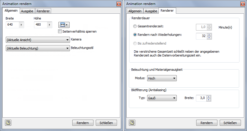

Erweiterte Render-Engine RapidRT stellt neue Renderkonfigurationen bereit

Neue Stile für die bildbasierte Beleuchtung
Dem Menü unter Registerkarte Ansicht
Gruppe Darstellung
Beleuchtungsstile wurden die folgenden elf Beleuchtungsstile hinzugefügt: Dunkler Himmel, Grauer Raum, Infinity Pool, Fotoautomat, Ruhiges Blau, Scharfe Glanzlichter, Randglanzlichter, Kühles Licht, Warmes Licht, Weiches Licht und Rasterlicht.
Änderungen an Raytracing
