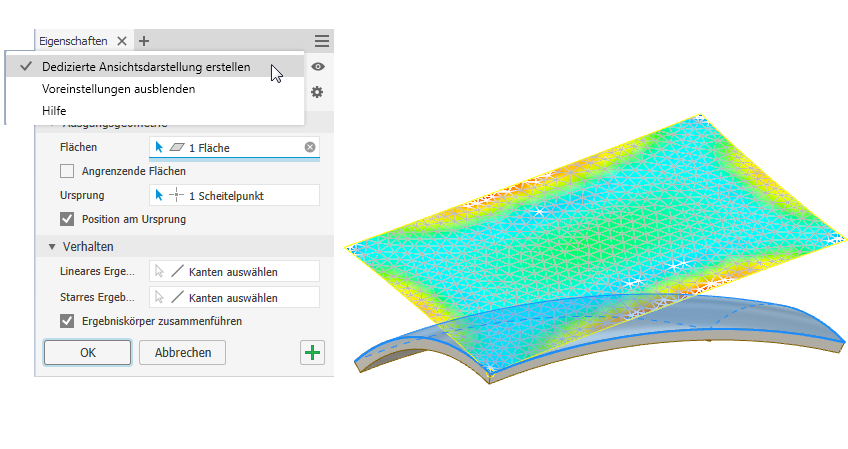

Abwickeln von angrenzende Flächen
Eine Inventor® Ideas-Übermittlung
Mit dem neuen Befehl Abwickeln können Sie Flächen abflachen, die nicht mit den anderen Abwickeloptionen berechnet werden können. Sie können beispielsweise eine Textilanordnung bestimmen oder gestanzte Objekte abflachen. Beim Befehl Abwickeln werden keine Biegungsberechnungen verwendet, um die ausgewählten Flächen abzuflachen.
Eine Heatmap wird während des Abwickelprozesses angezeigt, sodass Sie Bereiche von der höchsten bis hin zur niedrigsten Spannung sehen können. Sie können angrenzende Segmente festlegen, die entweder linear oder starr bleiben.
Die Option Dedizierte Ansichtsdarstellung erstellen erleichtert die Isolierung und Dokumentation der Ausgabefläche.
Tipp: Unterdrücken Sie Prägungselemente auf einem Blechbauteil, um die Abwicklung zu berechnen, und heben Sie anschließend die Unterdrückung auf, und wickeln Sie die geprägten Bereiche einzeln ab.
Weitere Informationen finden Sie unter So wickeln Sie Flächen ab.

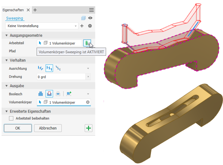

Volumenkörper - Sweep
Zusätzlich zu einer neuen Eigenschaftengruppe für einen optimierten Arbeitsablauf ermöglicht Volumenkörper-Sweeping das Sweeping eines Volumenkörper-Arbeitsteils entlang einem Pfad. Das folgende Beispiel zeigt einen festen Sweeping-Pfad ohne Drehung, um einen Werkzeugweg zu simulieren.
Das nächste Beispiel zeigt, wie sich die Verwendung einer 90-Grad-Drehung in einem Ausgerichtet-Sweeping zur Konstruktion einer Zufuhrschnecke, die eine Flasche von horizontal nach vertikal dreht, auswirkt.
(Modell mit freundlicher Unterstützung von: Scott Moyse)
Weitere Informationen finden Sie unter So erstellen Sie Sweepings.

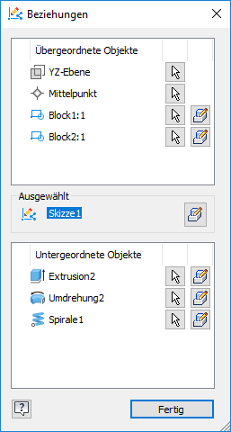

Verbesserungen bei Beziehungen
In Elemente einbezogene Skizzenblöcke werden nun im Dialogfeld Beziehungen angezeigt.
Weitere Informationen finden Sie unter So suchen Sie Beziehungen in Bauteilen.
