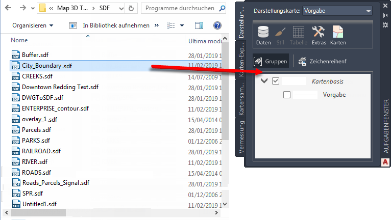

  4. Fügen Sie die Stadtgrenzen der Karte hinzu, indem Sie eine Quelldatei in die Darstellungsverwaltung ziehen und dort ablegen.
    • Verwenden Sie Windows Explorer, um zu dem Ordner zu navigieren, in dem Sie die Beispieldateien für die Übungslektion Erstellen einer Karte kopiert haben.
    • Ändern Sie die Größe des AutoCAD Map 3D toolset-Fensters und des Fensters für den Beispieldatenordner so, dass beide gleichzeitig angezeigt werden.
    • Platzieren Sie die Datei City_Boundary.sdf mittels Ziehen und Ablegen in die Darstellungsverwaltung, genau oberhalb des Layers Map Base.
      Ziehen Sie die Stadtgrenzendatei in die Darstellungsverwaltung, und legen Sie sie dort ab.
      Die Stadtgrenzen von Redding werden in der Karte angezeigt.
