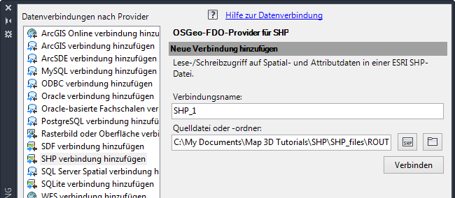

  3. Fügen Sie die Straßendaten in die Karte ein.
    • Wählen Sie im Fenster Datenverbindung unter Datenverbindungen nach Provider (links) den Eintrag SHP-Verbindung hinzufügen.
    • Klicken Sie unter Quelldatei (rechts) auf die Durchsuchen-Schaltfläche, und navigieren Sie zur Beispieldatei Roads.shp. Klicken Sie auf Verbinden.
    • Klicken Sie auf Zu Karte hinzufügen.
    • Schließen Sie das Fenster Datenverbindung.
