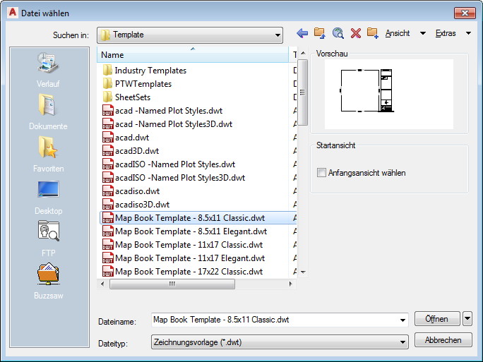

  1. Öffnen Sie die Kartensammlungs-Vorlage 8.5x11.
    • Klicken Sie auf ÖffnenZeichnung..
    • Ändern Sie den Dateityp in Zeichnungsvorlage (*.dwt).
      AutoCAD Map 3D toolset wechselt automatisch zum Ordner Template.
    • Blättern Sie in der Liste der Vorlagen ein Stück nach unten.
    • Wählen Sie Map Book Template - 8.5x11 Classic.dwt aus.
    • Klicken Sie auf Öffnen.
      Blättern Sie in der Liste der Vorlagen ein Stück nach unten, und wählen Sie die erste Kartensammlungs-Vorlage.

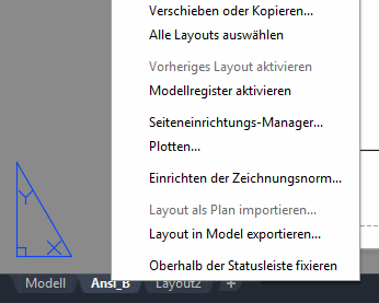

  3. Klicken Sie mit der rechten Maustaste auf die Layout-Registerkarte namens Ansi_A, und wählen Sie Seiteneinrichtungs-Manager, um den Plotter und die Papierinformationen festzulegen.
    Klicken Sie mit der rechten Maustaste auf die Layout-Registerkarte für die Kartensammlung, und wählen Sie Seiteneinrichtungs-Manager.
