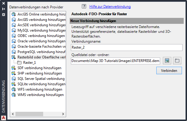

- Klicken Sie im Fenster Datenverbindung unter Datenverbindungen nach Provider auf Rasterbild oder Oberfläche-Verbindung hinzufügen, und klicken Sie auf
neben Quelldatei oder -ordner.
- Wählen Sie im Dialogfeld Öffnen die Datei ENTERPRISE.dem aus, und klicken Sie auf Öffnen.
Suchen Sie diese Datei an dem Speicherort, an den Sie die Beispieldaten kopiert haben.
Herstellen der Verbindung mit der Oberflächendatei im Fenster Datenverbindung
- Klicken Sie im Fenster Datenverbindung auf Verbinden.

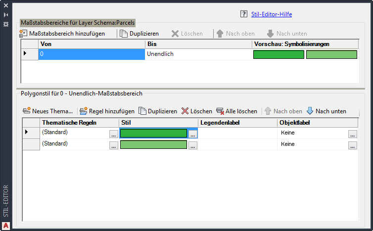

- Klicken Sie im Stil-Editor im Bereich Rasterstil für 0-Unendlich-Maßstabsbereich auf den Abwärtspfeil des Eintrags für Stil. Wählen Sie Thema (auch wenn es bereits ausgewählt ist).
Klicken Sie auf den ersten Eintrag Stil, und wählen Sie Thema.

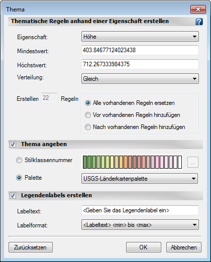

- Klicken Sie im Dialogfeld Thema unter Thema angeben auf Palette, und wählen Sie USGS-Länderkartenpalette.
Wählen Sie die USGS-Länderkartenpalette als Thema für die Oberfläche aus.

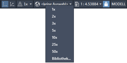

- Klicken Sie in der Statusleiste unter Ihrer Karte auf den Abwärtspfeil neben Vertikale Überhöhung.
- Wählen Sie in der Liste den Wert 25x .
Legen Sie für die Vertikale Überhöhung den Wert 25x fest.

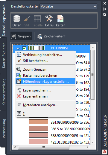

- Klicken Sie in der Darstellungsverwaltung mit der rechten Maustaste auf den Oberflächen-Layer, und klicken Sie anschließend auf Höhenlinien-Layer erstellen.
Klicken Sie in der Darstellungsverwaltung mit der rechten Maustaste auf den Oberflächen-Layer, um Höhenlinien zu erstellen.
