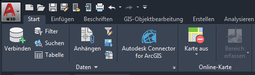

Autodesk Connector for ArcGIS
Das AutoCAD Map 3D 2020-Toolset ermöglicht Ihnen den Zugriff auf Ihre GIS-Daten in ArcGIS Online oder Portal for ArcGIS Enterprise und den Import in Ihre Zeichnungen. Nach dem Hinzufügen der Daten zur Zeichnung können Sie die Elemente im Ansichtsbereich anzeigen, die Datensätze in der Datentabelle prüfen, die Layer stilisieren und eine Abfrage zum Filtern der Daten starten. In der aktuellen Version können Sie die Daten aus ArcGIS Online oder Portal for ArcGIS Enterprise nicht bearbeiten. Lesen Sie die zugehörigen Themen in der Hilfe, um weitere Informationen zu erhalten.
