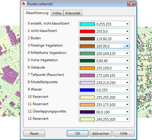

Zuweisen von Stilen zu Punktwolkendaten
Sie können
Punktwolkendaten anhand der Klassifizierung, der Höhe, der LiDAR-Intensität oder der RGB-Werte Stile zuordnen.
Zuordnen von Stilen zu Punktwolken anhand der Klassifizierung
