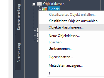

Klicken Sie mit der rechten Maustaste auf die Objektklasse Signals im Karten-Explorer im Aufgabenfenster, und klicken Sie auf Objekte klassifizieren.

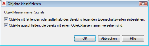

Klassifizieren Sie die ausgewählten Objekte, wenn Sie den Kriterien der Objektklasse entsprechen.
Lassen Sie beide Kontrollkästchen im Dialogfeld Objekte klassifizieren aktiviert, und klicken Sie auf OK.

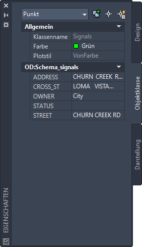

Klicken Sie mit der rechten Maustaste auf das ausgewählte Signal, und klicken Sie auf Eigenschaften.
Klicken Sie auf der Eigenschaftenpalette auf die Registerkarte Objektklasse, und sehen Sie sich die Eigenschaften an.
Sehen Sie sich die Eigenschaften der Mitglieder der Objektklasse Signals an.
