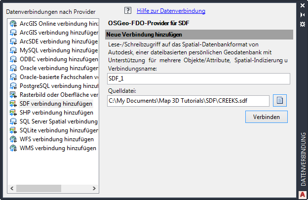

    • Klicken Sie unter Datenverbindungen nach Provider auf SDF-Verbindung hinzufügen.
    • Klicken Sie auf das Dateisymbol neben dem Feld Quelldatei.
    • Navigieren Sie zu der SDF-Datei, die Sie in Übung 1: Exportieren von Objektklassen in SDF erstellt haben.
    • Wählen Sie die Datei aus, und klicken Sie auf Öffnen.
    • Klicken Sie auf Verbinden.
      Geben Sie die Datei an, zu der die Verbindung hergestellt werden soll.

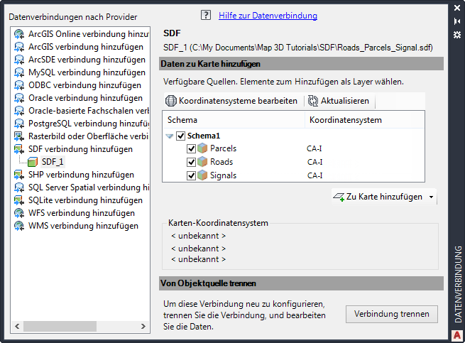

    • Wählen Sie unter Daten zu Karte hinzufügen alle drei aufgeführten GIS-Objektklassen aus.
      Wählen Sie die GIS-Objektklassen aus, und fügen Sie sie zu der Karte hinzu.
    • Klicken Sie auf Zu Karte hinzufügen.
