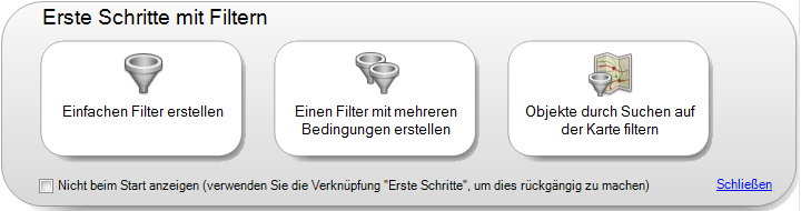

Wird die Startseite für Ausdrücke aktiviert, erscheinen Schaltflächen für die verschiedenen Ausdruckstypen. Sie können auf eine dieser Schaltflächen klicken, um eine Ausdrucksvorlage einzufügen.
Klicken Sie auf eine dieser Schaltflächen, um mit einem Beispielausdruck zu beginnen.
Wenn diese Startschaltflächen nicht jedes Mal beim Erstellen eines Ausdrucks angezeigt werden sollen, aktivieren Sie das Kontrollkästchen Nicht beim Start anzeigen. Sie können sie später wieder einblenden, indem Sie auf Erste Schritte klicken.
Klicken Sie zum Schließen der Startseite auf Schließen.
