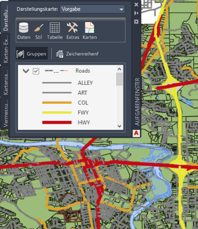

Thema, das die Straßen nach Straßentyp kennzeichnet
