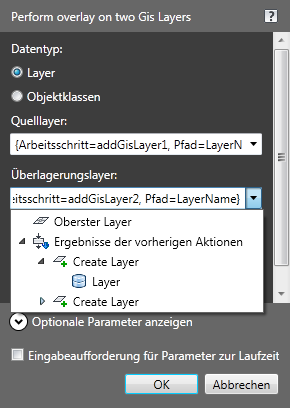

  6. Gehen Sie wie folgt vor, um eine Aktivität an die Ausgabe einer vorangehenden Aktivität im Eingabe-Editor zu binden:
    • Klicken Sie im Eingabedialogfeld für die Aktivität auf den Abwärtspfeil neben dem zu bindenden Parameter.
    • Klicken Sie unter Ergebnisse der vorherigen Aktionen auf die zu bindende Eigenschaft.
      Um einen Layer zu verwenden, der in einer vorherigen Aktivität erstellt wurde, wählen Sie ihn aus der Liste unter Ergebnisse der vorherigen Aktionen aus.
