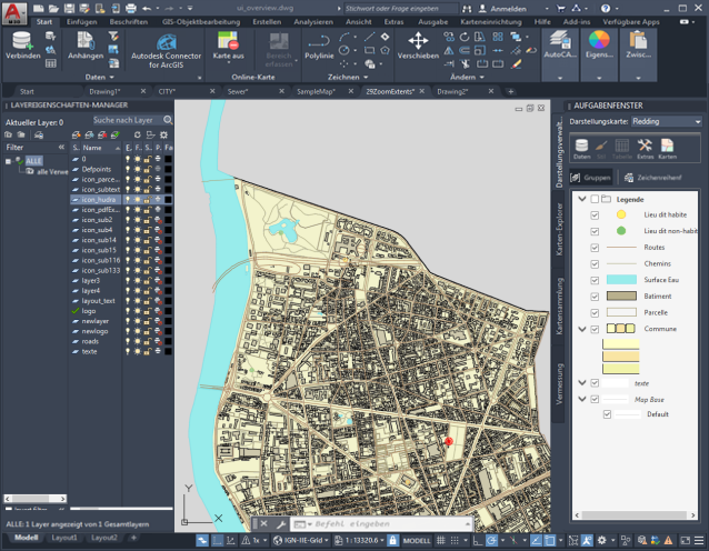

Layer der Darstellungsverwaltung unterscheiden sich von den klassischen "AutoCAD-Layern", die im Layereigenschaften-Manager angezeigt werden. AutoCAD-Benutzer können die Layer der Darstellungsverwaltung nur sehen, wenn sie AutoCAD Map 3D toolset verwenden. Es werden verschiedene Verfahren verwendet, um die beiden Layertypen mit Stilen zu versehen.
Diese Karte enthält AutoCAD-Layer (links) und Layer der Darstellungsverwaltung (rechts).
