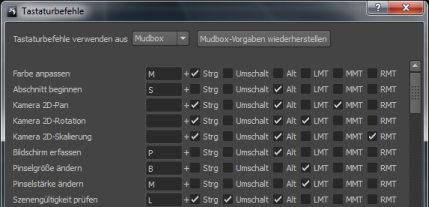

Fenster Tastaturbefehle
Wählen Sie Fenster > Tastaturbefehle, um das Fenster Tastaturbefehle zu öffnen.
In diesem Fenster können Sie entsprechend Ihrer persönlichen Arbeitsweise Tastaturbefehle erstellen und bearbeiten oder Mudbox-Tastaturbefehle für andere 3D-Anwendungen festlegen.
Wenn Sie Mudbox als Teil einer Suite installiert haben und das Produkt mit einer Suite-Lizenz ausführen, können Sie auch einstellen, ob Sie die gleichen Tastaturbefehle für alle Produkte in der Suite verwenden möchten. Siehe auch Anpassen von Tastaturbefehlen.
Klicken Sie auf Mudbox-Vorgaben wiederherstellen, wenn Sie die Tastaturbefehle bearbeitet haben und zu den Vorgabeeinstellungen zurückkehren möchten.
Wichtig: Mit Mudbox-Vorgaben wiederherstellen werden nur die Tastaturbefehle wiederhergestellt, die von Mudbox und anderen Anwendungen gemeinsam genutzt werden. Der Befehl wirkt sich nicht auf die Tastaturbefehle aus, die sich nur in Mudbox befinden (z. B. Strich auf Kurve).
Unter Tastaturkurzbefehle finden Sie eine Auflistung der Tastaturbefehle für allgemeine Mudbox-Aufgaben.
