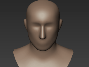

So messen Sie zwischen Punkten auf einem Modell
  1. Wählen Sie das Werkzeug Messschieber in der Palette Auswahl/Verschieben-Werkzeuge aus.
    Der Mauszeiger verwandelt sich in ein Messschieber-Fadenkreuz .
  2. Klicken Sie auf zwei Punkte auf dem Modell, oder klicken und ziehen Sie eine Linie zum zweiten Punkt.
    Mudbox zeigt die beiden Punkte als kleines Fadenkreuz auf dem Netz an. Sie können Punkte ziehen, um ihre Position anzupassen.
    Der Abstand zwischen den beiden Punkten wird als Meldung in der exponierten Anzeige eingeblendet. Um die Anzeige der exponierten Anzeige zu beenden, klicken Sie auf einen leeren Bereich außerhalb des Modells.
