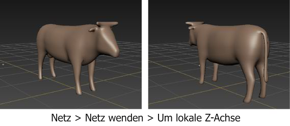

    • Klicken Sie mit der rechten Maustaste auf ein Netz, und wählen Sie Netz wenden aus. Wählen Sie dann die Achse aus, entlang der Sie wenden möchten.
    Das Netz wird entlang der ausgewählten Achse gewendet und wird somit zum Spiegelbild der vorherigen Form.
