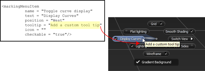

Hinzufügen von QuickInfos zu einem Markierungsmenü
So fügen Sie QuickInfos zu Markierungsmenüoptionen hinzu
  1. Öffnen Sie die XML-Datei des Markierungsmenüs, und fügen Sie Text in der 'tooltip'-Zeichenfolge für beliebige der aufgelisteten Markierungsmenüoptionen hinzu.
  2. Speichern und schließen Sie die XML-Datei.
    Beim nächsten Starten von Mudbox wird der QuickInfo-Text angezeigt, wenn Sie den Mauszeiger über den Befehl bewegen.
