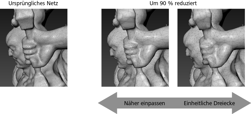

Dreieck anpassen
Ändern Sie diesen Wert, um anzugeben, welcher in den erstellten Netzen wichtiger ist: Näher einpassen oder Einheitliche Dreiecke.
Vorgabegemäß wird von Mudbox eher Näher einpassen (ein Wert von 0.0) ausgewählt, durch den die entstehenden dreieckigen Flächen hauptsächlich erstellt werden, um die Kontur des ursprünglichen Netzes so originalgetreu wie möglich zu erhalten. Die allgemeine Kontur des Netzes wird beibehalten, doch die entstehenden Dreiecke können sich bei der Größe stark unterscheiden (möglicherweise mit langen, dünnen Dreiecken).
Legen Sie den Schieberegler auf Einheitliche Dreiecke fest (oder erhöhen Sie den Wert auf 0.5), um die Wahrscheinlichkeit, dass lange, dünne Dreiecke erstellt werden, zu reduzieren und wenn Sie eine weniger genaue Wiedergabe der Kontur des ursprünglichen Netzes akzeptieren können.
