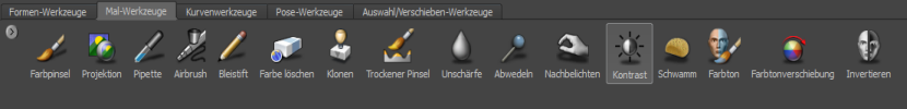

  2. Wählen Sie in der Palette Mal-Werkzeuge das Werkzeug Kontrast aus.
  3. Legen Sie in den Kontrast-Werkzeugeigenschaften die Eigenschaft Kontrast fest, um den Unterschied zwischen hellen und dunklen Pixel zu erhöhen bzw. zu reduzieren.
    Ein positiver Wert Kontrast erhöht den Kontrast und negative Werte reduzieren ihn. Der Bereich ist -10 bis 10. Die Vorgabeeinstellung ist 1.
