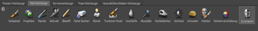

  1. Wählen Sie im Fenster Farb-Layer den Farb-Layer, bei dem Sie die Farbe invertieren möchten.
  2. Wählen Sie in der Palette Mal-Werkzeuge das Werkzeug Invertieren aus.
  3. Führen Sie Pinselstriche über der gemalten Textur in den Bereichen aus, in denen Sie die Farbe invertieren möchten.
    Die Farbe innerhalb des Pinselrings ändert sich in den inversen Farbton und Farbwert. Es tritt kein Aufbau des Invertierungseffekts auf, da durch wiederholte Pinselstriche im selben Bereich die Farbe einfach noch einmal invertiert wird.
