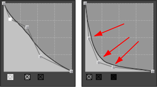

  3. Mithilfe des Kurvenbilds können Sie Kurvenpunkte hinzufügen, löschen und ziehen, um die Kontur der Kurve wie folgt anzupassen.
    • Um Punkte zu verschieben, ziehen Sie sie einfach.
    • Um neue Kurvenpunkte hinzuzufügen, klicken Sie an einer beliebigen Stelle auf der Kurve, wenn am Cursor ein Plussymbol angezeigt wird.
      Anmerkung: Mudbox verhindert automatisch die Erstellung einer Kurve, die sich selbst überlappt, unabhängig von der Stelle, an der Sie die Steuerpunkte platzieren oder an die Sie diese ziehen.
    • Um Punkte zu löschen, wählen Sie den entsprechenden Löschhaltepunkt am unteren Rand der Kurvenansicht, oder klicken Sie bei gedrückter STRG-Taste direkt auf die Punkte. (Der Mauszeiger wird beim Löschen von Punkten mit einem roten X angezeigt.)
      Um besser zwischen Punkten zu unterscheiden, die auf der Kurve nah beieinander liegen, werden die Löschhaltepunkte in Graustufen angezeigt. Je dunkler der Löschhaltepunkt, desto höher liegt der Punkt auf der Y-Achse.
  4. Tipp: Für eine erweiterte Ansicht der Kurve klicken Sie neben dem Bild der Falloff-Kurve auf , um ein größeres Fenster zum Bearbeiten der Falloff-Kurve zu öffnen.
