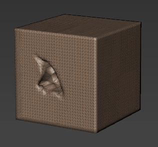

Flicken von Löchern in einem Netz
Verwenden Sie Netz > Patchen zum Füllen von Löchern in einem Netz mit dreieckigen Flächen.
So flicken Sie Löcher
  1. Triangulieren Sie zunächst das Netz. Wählen Sie Netz > Tessellationsnetz generieren aus.
  2. Wählen Sie das Werkzeug Ränder in der Palette Auswahl/Verschieben-Werkzeuge aus.
  3. Ziehen Sie die Maus über jeden zu flickenden Rand des Lochs.
  4. Wählen Sie in der Hauptmenüleiste Netz > Patchen aus.
    Mudbox füllt das Loch im Netz, und die neu erstellten Flächen bleiben ausgewählt, damit der Bereich weiterhin angepasst werden kann, z. B. mit den Befehlen Auswahl straffen oder Auswahl glätten. Siehe Glätten von ausgewählten Bereichen eines Netzes.
