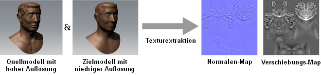

Zum Extrahieren von Textur-Maps sind zwei Polygonnetze erforderlich - eine Quelle und ein Ziel.
Das Quellmodell enthält das geformte Detail mit hoher Auflösung. Mudbox sampelt das Quellnetz und erstellt eine Textur-Map, die auf das Zielmodell angewendet werden kann.
Das Zielmodell erhält die erzeugte Textur-Map. Die Auflösung des Zielmodells ist in der Regel viel niedriger als die des Quellnetzes. Meist (und sofern Sie die Map nicht im Ptex-Format speichern) benötigt das Zielmodell UV-Texturkoordinaten, die nicht überlappen, es sei denn, die UVs sind auf dem Modell so angeordnet, dass sie eine symmetrische Farb-Map bilden.

Mudbox extrahiert Normalen- und Verschiebungs-Maps aus Polygonmodellen durch das Sampling der Details und des Versatzes zwischen der Quell- und der Zielversion der benutzerdefinierten Modelle. Der Unterschied zwischen dem Quell- und dem Zielmodell wird in den UV-Texturraum des Modells mit der niedrigen Auflösung (Ziel) eingetragen. Aus diesem Grund muss das Zielmodell über UV-Texturkoordinaten verfügen, die sich für die Texturextraktion eignen. Weitere Informationen finden Sie unter Vorbereiten eines Modells für die Formung.
