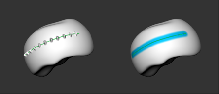

Sie können Ihr Modell mit Kurven als Hilfslinien formen oder bemalen, indem Sie entweder Strich auf Kurve verwenden oder das Formen- bzw. Mal-Werkzeug an einer ausgewählte Kurve fangen.
Strich auf Kurve wendet einen genauen, gleichmäßigen Strich oder einen sich gleichmäßig wiederholenden Stempeleffekt entlang des durch eine Kurve definierten Pfads an. (Erstellen Sie z. B. Nieten entlang der Kante einer Fläche oder Heftstiche entlang einer Stuhlkante.) Wenn Sie das Formen- oder Mal-Werkzeug an einer ausgewählten Kurve fangen, wird diese Kurve als Richtlinie verwendet, wobei Sie den Strich im Übrigen jedoch steuern können.
