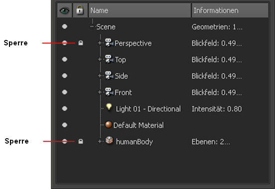

    • Klicken Sie mit der rechten Maustaste auf das Modell, und wählen Sie im Markierungsmenü den Befehl Modell sperren/entsperren aus.
    • Wählen Sie das Modell, das Sie sperren möchten, in der Objektliste aus, und klicken Sie auf das Schlosssymbol. (Klicken Sie erneut auf das Schlosssymbol, um die Sperre des Elements aufzuheben.)
