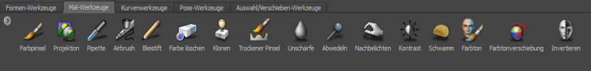

  2. Wählen Sie in der Palette Mal-Werkzeuge das Werkzeug Farbpinsel.
