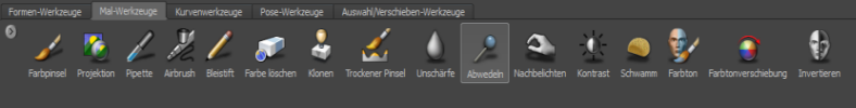

Aufhellen eines Bereichs mit dem Abwedeln-Werkzeug
So hellen Sie einen Bereich auf
  1. Wählen Sie im Fenster Farb-Layer den aufzuhellenden Farb-Layer.
  2. Wählen Sie in der Palette Mal-Werkzeuge das Werkzeug Abwedeln aus.
  3. Setzen Sie in den Eigenschaften des Abwedeln-Werkzeugs die Eigenschaft Beeinflussen auf den Tonbereich, den Sie beeinflussen möchten.
  4. Ziehen Sie das Werkzeug in den aufzuhellenden Bereichen über eine gezeichnete Textur.
    Die Farbwerte für die Pixel werden dabei in diesen Bereichen aufgehellt. Farbton und Sättigung sind davon nicht betroffen. Ein mehrmaliges Streichen im selben Bereich auf dem Texturbild bewirkt eine größere Aufhellung der Pixel.

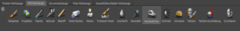

Abdunkeln eines Bereichs mit dem Nachbelichten-Werkzeug
So dunkeln Sie einen Bereich ab
  1. Wählen Sie im Fenster Farb-Layer den abzudunkelnden Farb-Layer.
  2. Wählen Sie in der Palette Mal-Werkzeuge das Werkzeug Nachbelichten aus.
  3. Setzen Sie in den Eigenschaften des Nachbelichten-Werkzeugs die Eigenschaft Beeinflussen auf den Tonbereich, den Sie beeinflussen möchten.
  4. Ziehen Sie das Werkzeug über die abzudunkelnden Bereiche.
    Die Farbwerte für die Pixel werden dabei in diesen Bereichen abgedunkelt. Farbton und Sättigung sind davon nicht betroffen. Ein mehrmaliges Streichen im selben Bereich auf dem Texturbild bewirkt eine größere Abdunkelung der Pixel.
