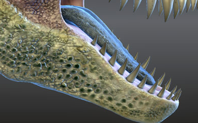

Mit dem Werkzeug Trockener Pinsel können Sie Farbe relativ zu den Konturen des Modells auftragen.
So können Sie z. B. Farbe nur auf die vorstehenden Bereiche konturierter Flächen auftragen, einfach Glanzpunktfarben hinzufügen oder Kratzer ergänzen, um eine verwitterte Oberfläche zu simulieren.

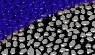

Trockener Pinsel berechnet basierend auf den durchschnittlichen Positionen der Scheitelpunkte innerhalb des Pinselrings eine Referenzebene. Während des Pinselstrichs über die Oberfläche trägt er Farbe abhängig davon auf, ob Flächen oberhalb oder unterhalb einer nicht sichtbaren, dynamisch berechneten Ebene liegen.
Wenn Sie während des Farbauftrags mit Trockener Pinsel die STRG-Taste gedrückt halten, wird die Farbe unterhalb der berechneten Ebene, d. h. auf die tiefer gelegenen Bereiche des konturierten Details, aufgetragen.

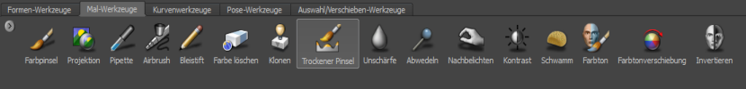

  1. Wählen Sie in der Palette Mal-Werkzeuge das Werkzeug Trockener Pinsel.

    • Führen Sie Pinselstriche über die Oberfläche aus, um nur auf die erhöhten Elemente der Textur-Oberfläche Farbe aufzutragen.
    • Halten Sie während der Pinselstriche die STRG-Taste gedrückt, um nur die tiefer liegenden Elemente zu färben.
